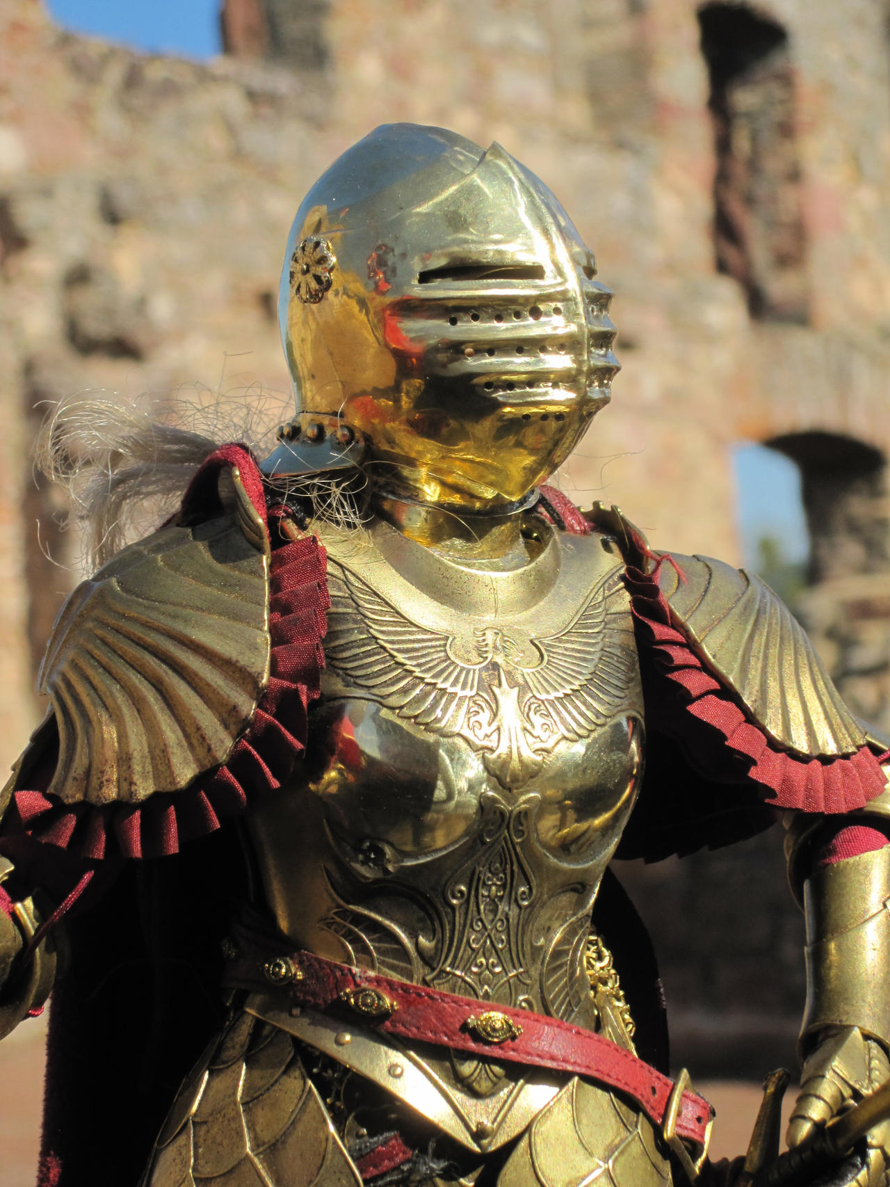

Danke , danke , danke,
war dann doch erstaunlich viel Arbeit, drei Versuche wanderten in die Tonne wegen Rissen oder Löchern. Ich wurde darauf hingewiesen das ich beim Finishing geschlampt habe, da werde ich noch nachlegen, aber ansonsten bin erst mal wieder zufrieden mit dem Helm
Re: Poptoys Party
Hier kommt noch der Nachtrag zum Helm. Ich wurde ( zu Recht ) darauf hingewiesen das einige Details nicht sauber ausgearbeitet waren. Da musste ich gestern abend doch noch mal nachsitzen ( 4 Stunden
) und betrachte jetzt den Helm als handwerklich anständig gearbeitet.
Es wurden ein paar der Visierlinien neu getrieben, die Löcher nachgebohrt, ein Nackenschutzblech kam dazu und auf Spiegelglanz ist er jetzt auch poliert. Messing ist einfach ein wunderbares Material zum polieren und treiben.

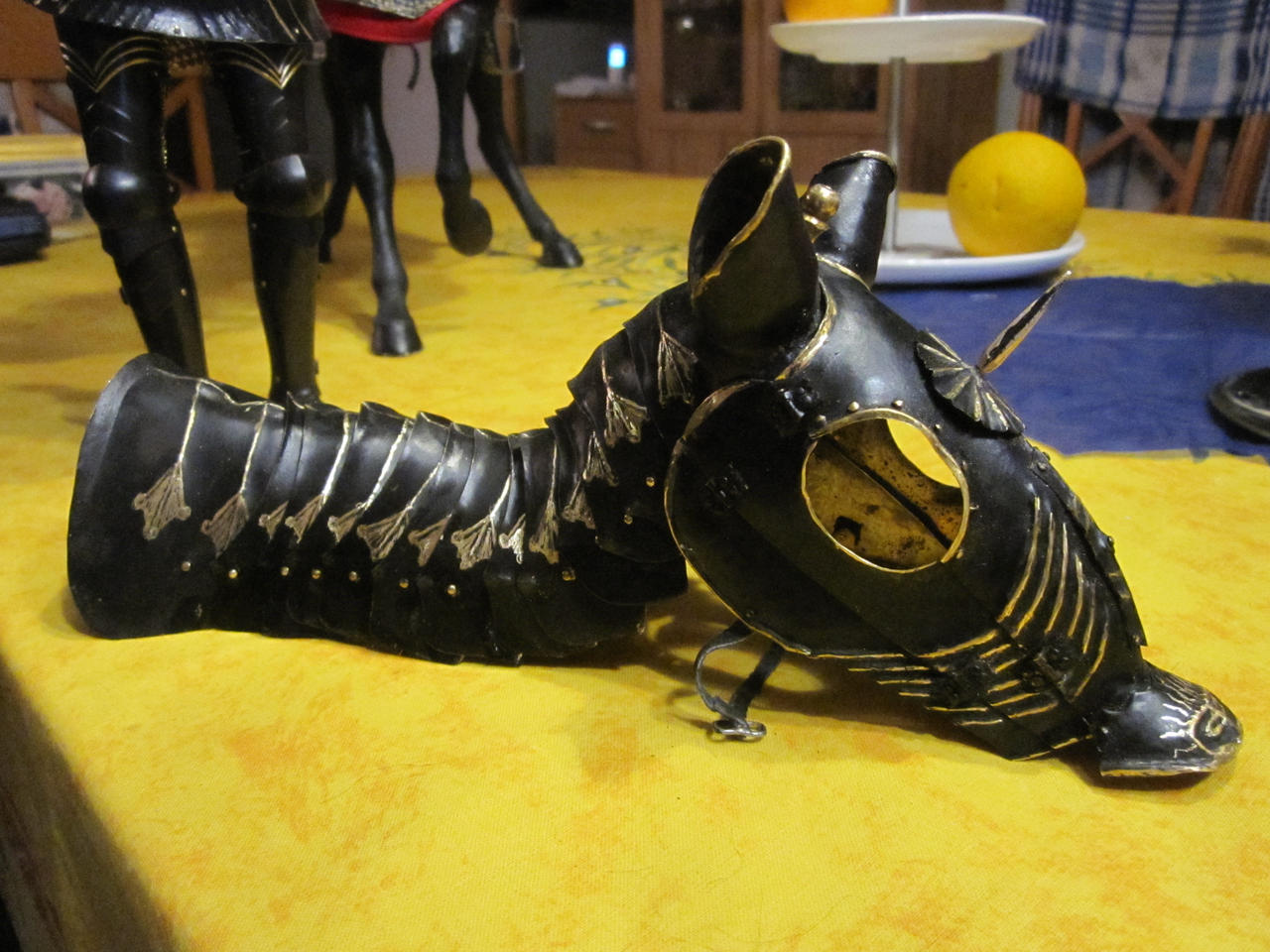

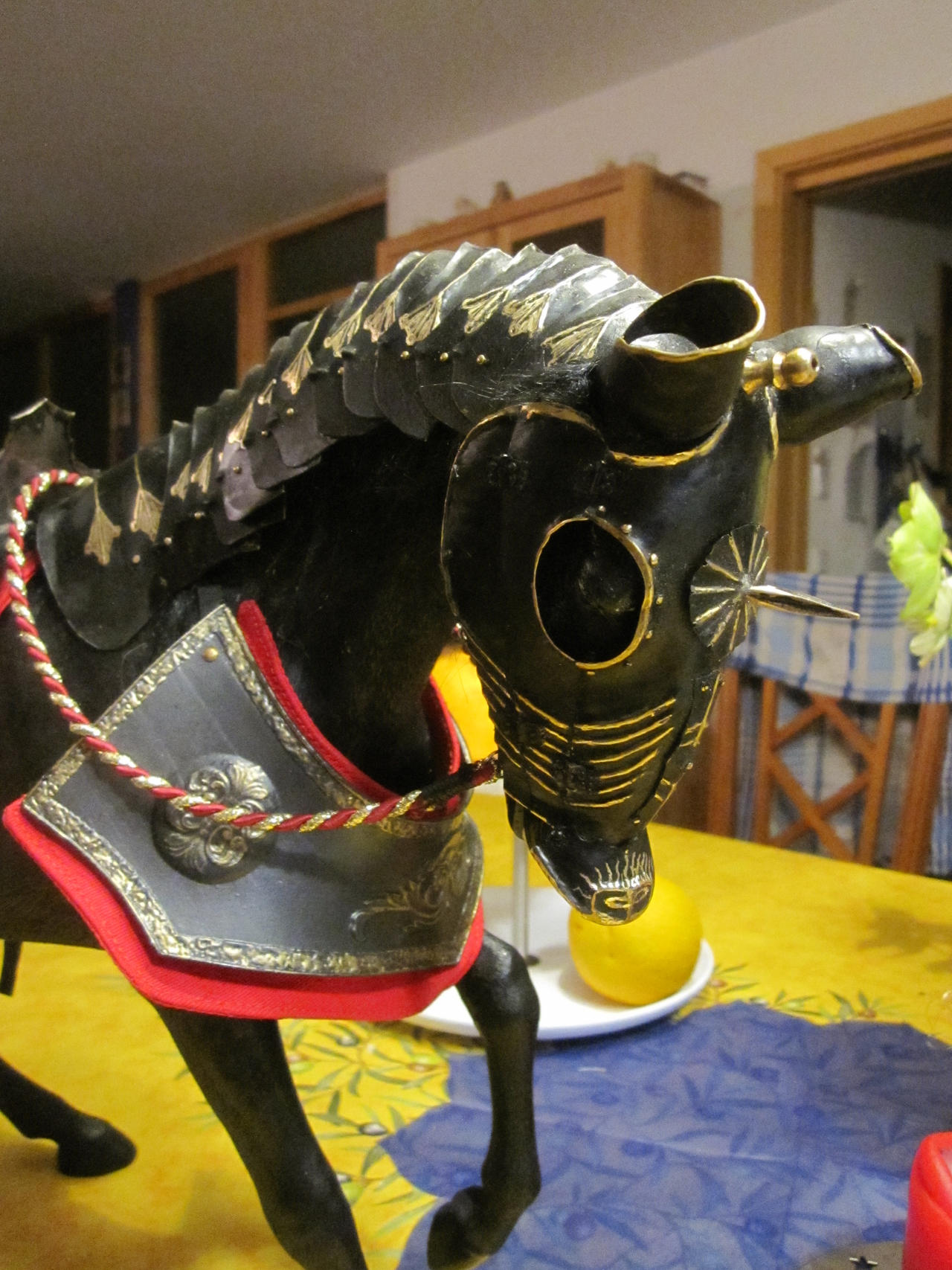

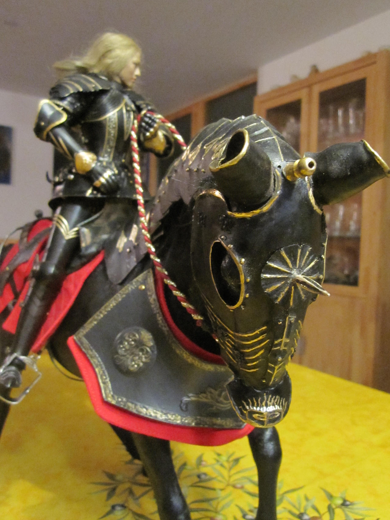

Ich möchte den Thread mal weiterführen.
Ich will langfristig eine gothische Pferderüstung bauen (etwa um1480 ). Vorbilder stehen in der Wallace Collection in London oder den Royal Armories in Leeds und andere mehr.
Das erste Bild hier im Thread zeigt mal die Rosstirn, jetzt kommt der Schutz des Nackens, Crinet oder Kanz genannt.
Beide Teile sind aus Messingblech 0.5.mm stark, getrieben, ziseliert, dann brüniert und anschließend lackiert.
Die Beweglichkeit erhält man durch zwei Lederriemen an denen alle Teile befestigt sind, nicht durch Nieten.
Idiotisch viel Arbeit aber was hilft´s, ran an den Speck.
Eigentlich wollte ich die Ritterin des ersten Bildes auf´s Pferd. Aber je länger ich dran arbeite desto schöner gefällt mir meine Neue mit kurzem Röckchen drauf, den sie kann mit Rock auch reiten.
die Rosstirn
der Kanz
am ´lebenden ´ Objekt
alles zusammen
die Rosstirn
der Kanz
alles zusammen
