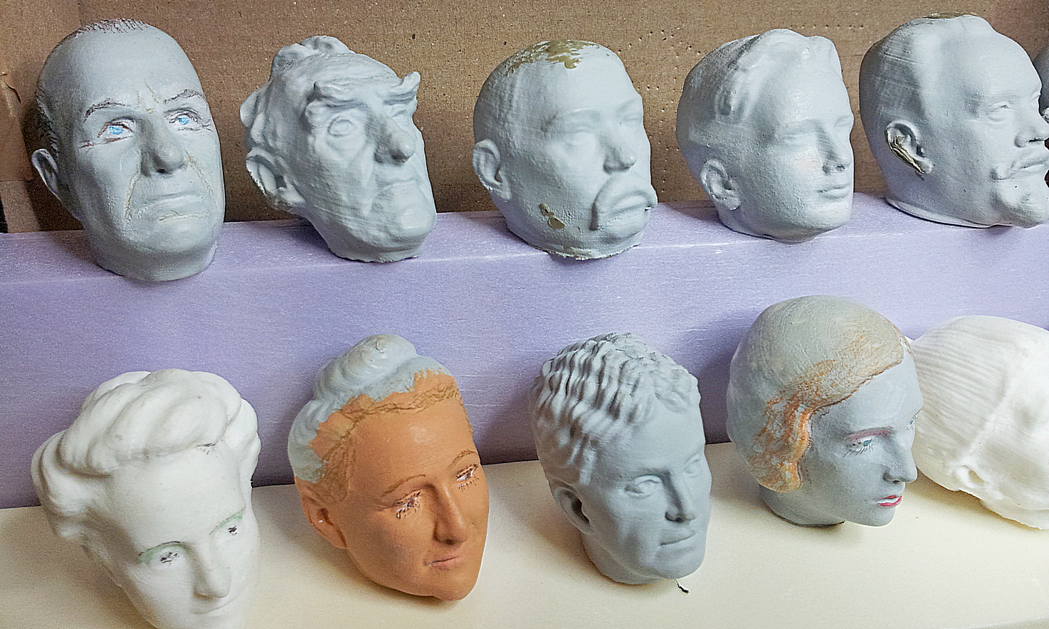

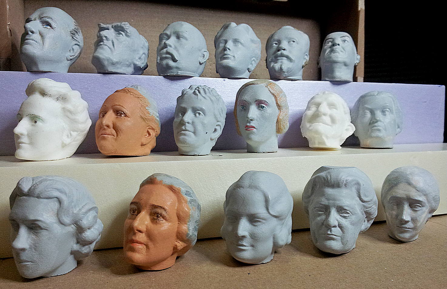

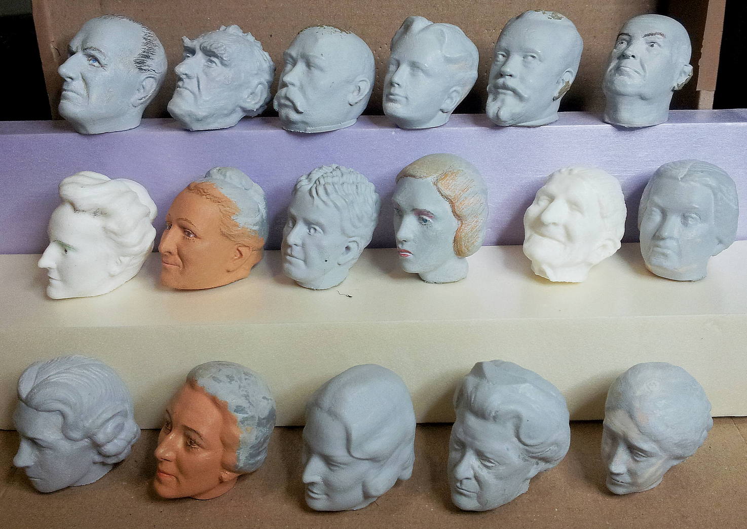

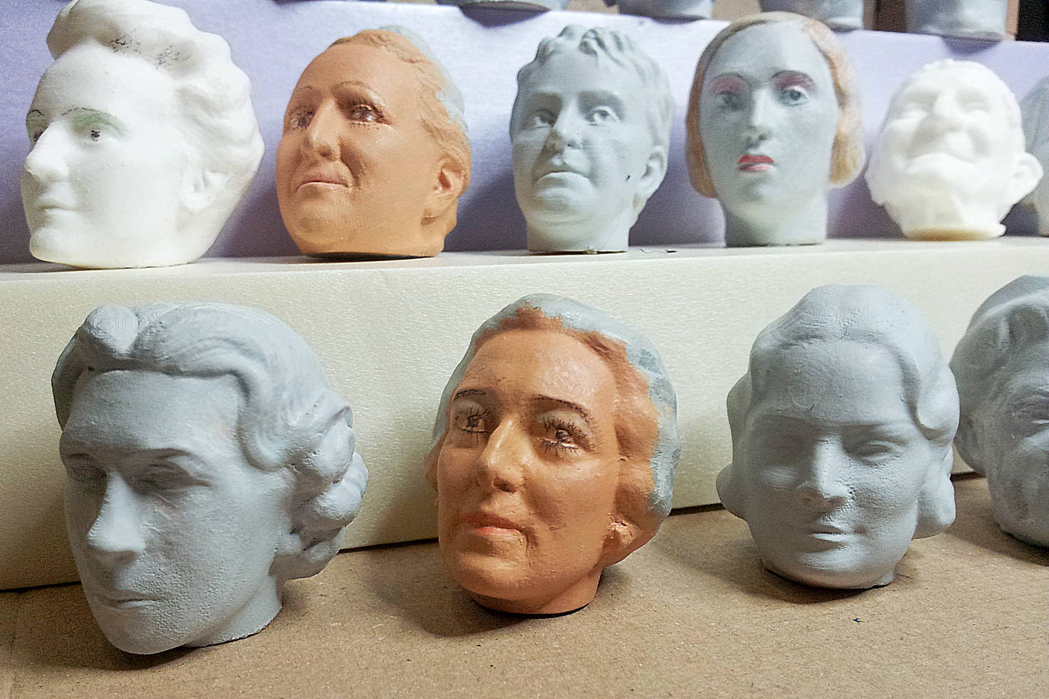

Ok,
das hier sind meine ersten 1-6-Kopf-Versuche mit `nem Filamentdrucker:
Ich wollte ein paar Gesichter haben, die man so nicht als 1/6 Figur bekommt, vorwiegend ältere Leute und auch vorwiegend „normale“ Frauen, also nicht immer diese Beauty Queens.
Köpfe selbst habe ich mir aus verschiedenen freien Quellen für Druckdateien im .stl Format zusammengesucht, dann Testdrucke mit verschiedenen Layerhöhen (also Einzelhöhe der jeweils aufeinander gesetzten Druckschichten) durchgeführt. Teils sind die Köpfe zwar auch Scans, aber dann natürlich mit Profiscannern, überwiegend aus dem Fundus von Museen (Hier die Quelle: https://www.myminifactory.com/de/catego ... -the-world).
Bei meinem Drucker (Artillery Sidewinder) ist das Minimum bei 0,4 mm Düse dann 0,09 mm Layerhöhe mit einem ganz normalen, weißen PLA-Filament der tschechischen Fa. PM (in D. über Amazon oder eher über https://schmelz.bar). Die 0,09 mm sind bei meinem Printer auch schon kritisch und manchmal produziert er dann Mist, indem er beim Ansetzten der neuen Schicht die vorherige wieder "abschleift". Darunter streikt er bei mir auf jeden Fall.
Da man auch bei 0.1 bis 0,09 mm mm noch die einzelnen Schichten sieht, habe ich die Köpfe – nach grobem Vorschliff- mit einem Spritzspachtel von presto https://www.amazon.de/s?k=presto+Spritz ... _sb_noss_2) überzogen. Nach dem Trocknen werden sie dann weiter geschliffen, bis das Ergebnis möglichst gut ist.
Die Qualität ist natürlich nicht mit den heutigen, guten Figurenköpfen vergleichbar Sie liegt von der Detaillierung -je nach Druckvorlage/Scan- ungefähr bei den alten Dragon/BBI- oder eben auch Hasbro-Köpfen. Den Rest muss man halt über die Qualität der Bemalung regeln.
Da meine Köpfe nur als Statisten für die Dieselpunkwelt gedacht sind, reicht mir aber das auf den Bildern erkennbare Druckergebnis, denn es ist ja noch eine Zwischenphase und nicht das Endergebnis mit Bemalung.
Zuletzt geändert von Puppeteer am Mi 13. Jan 2021, 21:24, insgesamt 2-mal geändert.
Gruß :1007
