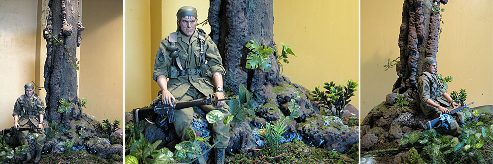

Wie ich ja bereits geschrieben habe, plane ich ein Vietnam Diorama mit Khmertempel und Dschungel. Gerade habe ich meine ersten beiden Bäume fertiggestellt. Das nehme ich mal zum Anlass für einen kleinen Werkstattbericht.

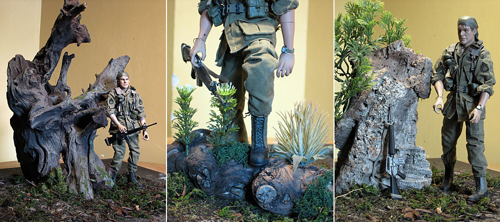

2. Wurzeln
Man verwendet Wurzelholz um Bäume darzustellen. Eine Möglichkeit ist, diese in der freien Natur einzusammeln. Dabei läuft man aber Gefahr, sich irgendwelches Ungeziefer in die Bude zu schleppen. Behandeltes Wurzelholz bekommt man auch in Zoohandlungen. Es wird meist nach Gewicht verkauft. Ein fettes Teil kann dann auch schon mal 30 € kosten.

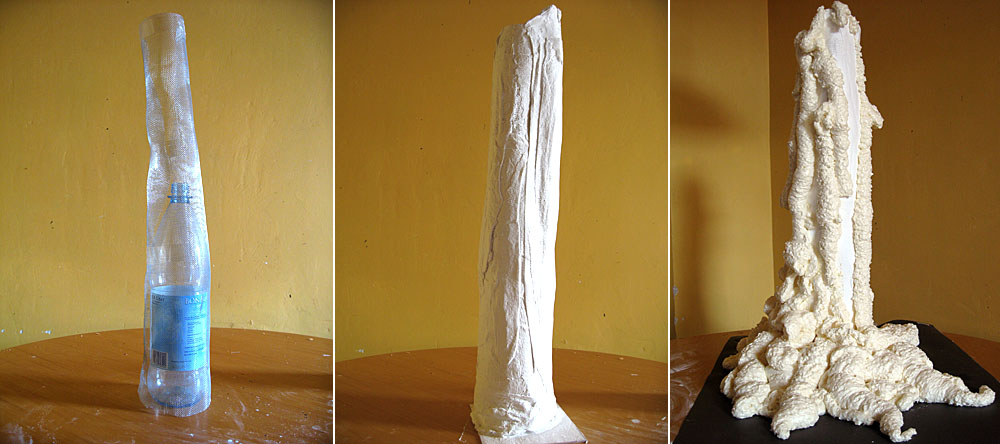

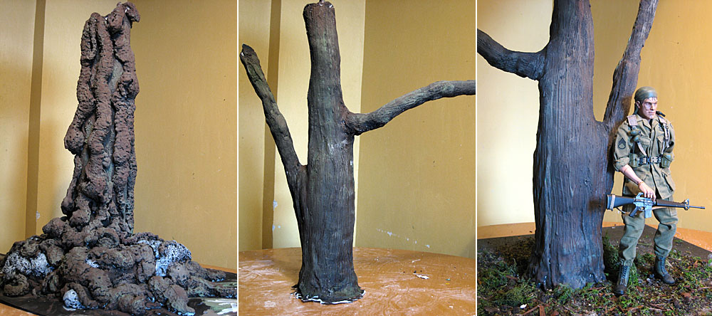

Ich bin bei meinen Bäumen wie folgt vorgegangen. Als Basis dient eine Wasserflasche. Um dem ganzen während des Arbeitsprozesses mehr Stabilität zu geben, habe ich diese mit Wasser gefüllt. Dann habe ich die Flasche mit feinmaschigem Fliegendraht einmal umwickelt und anschließend mit Gipsbinden (gibts im Modellbauhandel oder der Apotheke) verkleistert. In einem Modell habe ich Äste mit eingebunden. Dann wurde dünnflüßiger Gips angerührt und mit einem Pinsel aufgetragen, um eine Rindenstruktur zu erzeugen. Im zweiten Modell hab ich mit Bauschaum dann noch eine Wurzel und Felsstruktur angelegt.
Dann wurden die Bäume schwarz grundiert, braun bemalt und in einigen weiteren Farbtönen trockengebürstet.

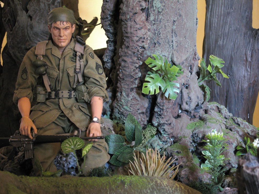

Zum Schluss wurde das ganze dann noch mit Streumoos beflocks und mit einigen Grünpflanzen aus Plastik versehen.
