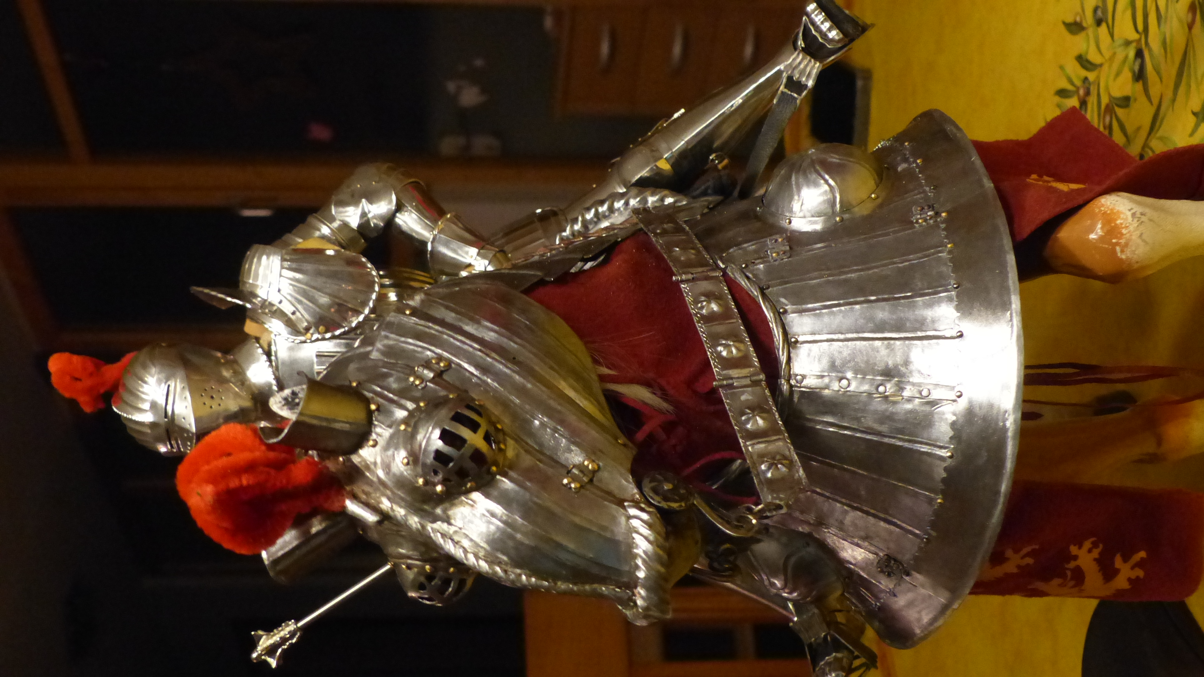

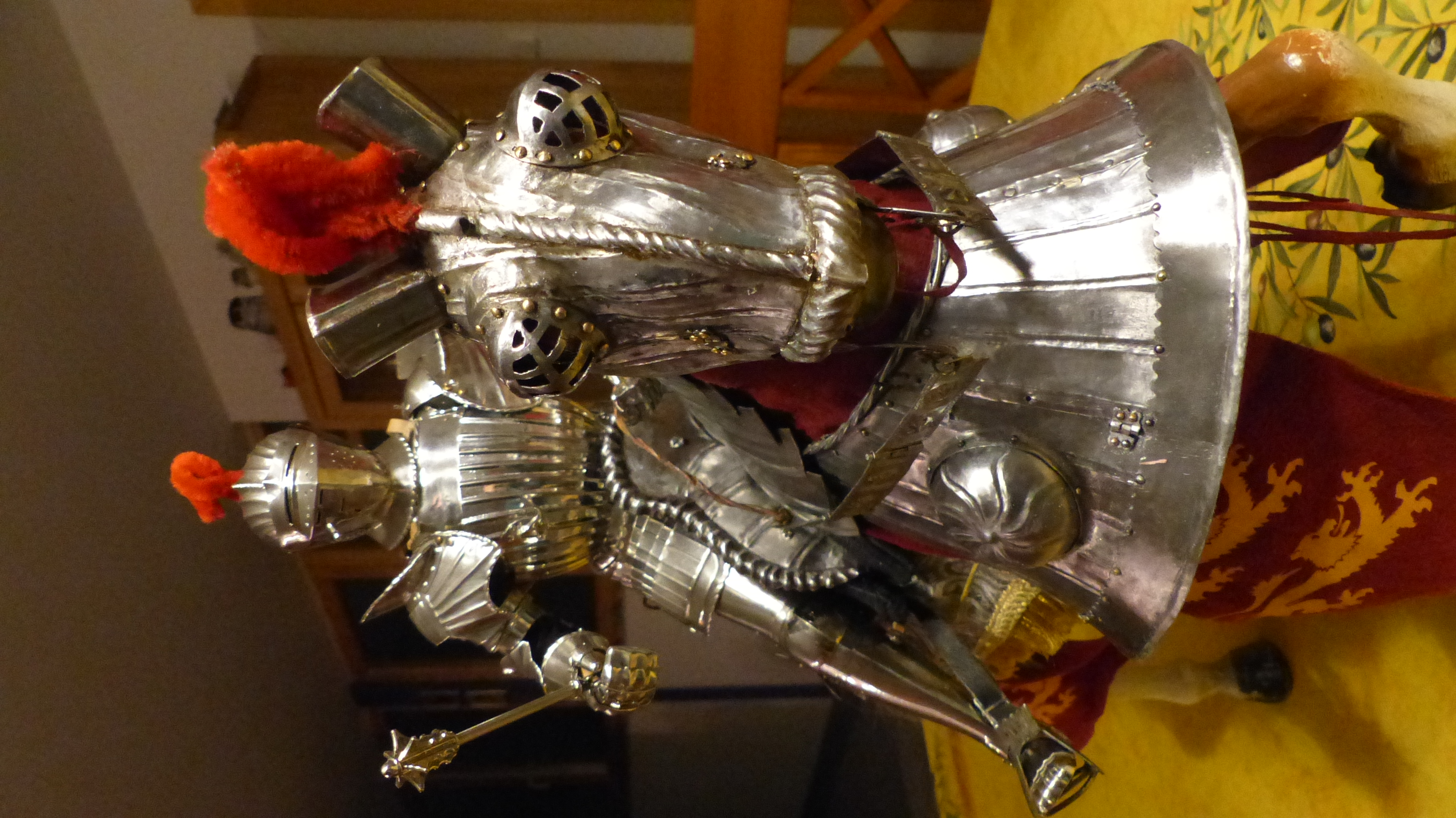

So, es geht mal wieder ein paar kleine Zentimeter weiter. Diesmal prüft der Plattner den Fürbug, gewissermassen die Frontschürze :D des Pferdes, es sind noch viele Linien auszuarbeiten, aber man ist ein Stück weiter. Viel Grüße aus Freiburg

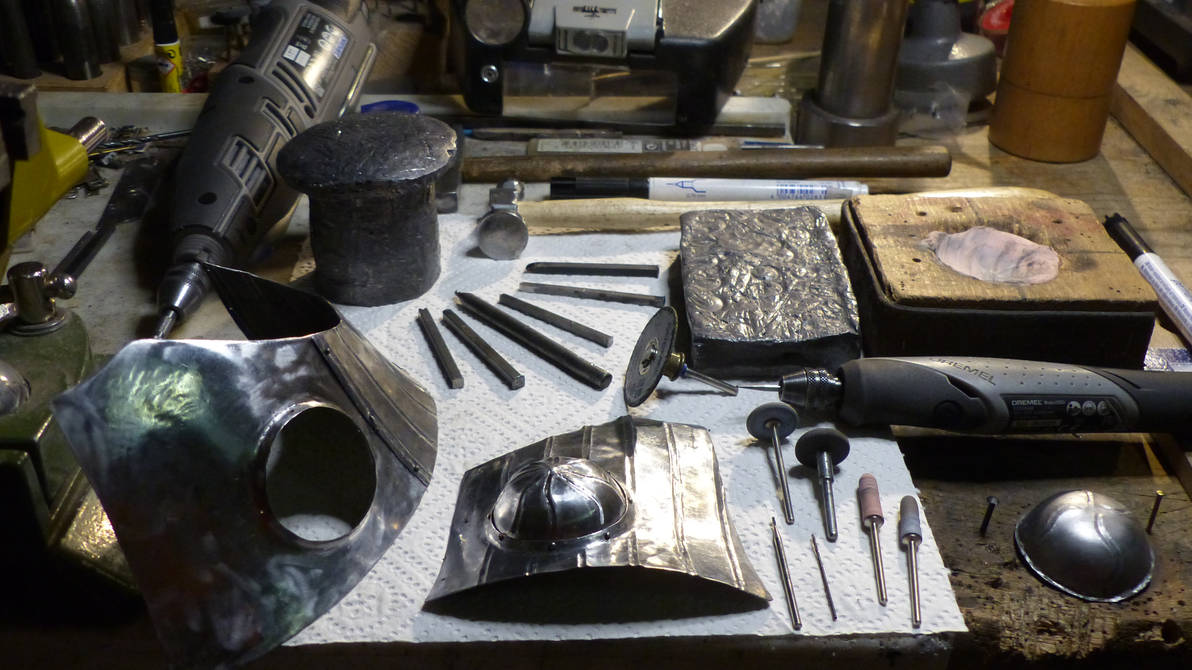

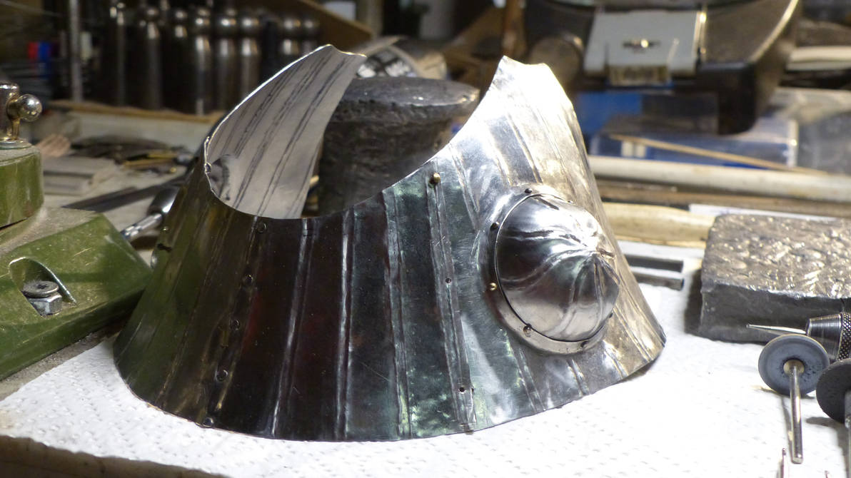

Weiter geht es mit dem ausgearbeiteten Fürbug, das abgebildete Stück, die linke Seite davon hat etwa 10 Stunden in Anspruch genommen. Die rechte wird nicht viel schneller gehen. :D :D
Endlich weiß ich ungefähr, welche Rüstung ich da als Vorbild habe.
Es handelt sich wohl um eine süddeutsche Arbeit um 1520, angeblich für den Herzog von Nemours. Die Dresdner Rüstkammer ist sich wohl zu fein meine Anfrage auch nur zu beantworten um weitere Details zu erfahren, sei´s drum.

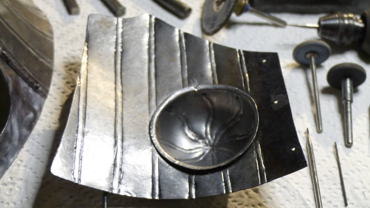

ein bisschen Werkzeug dazu

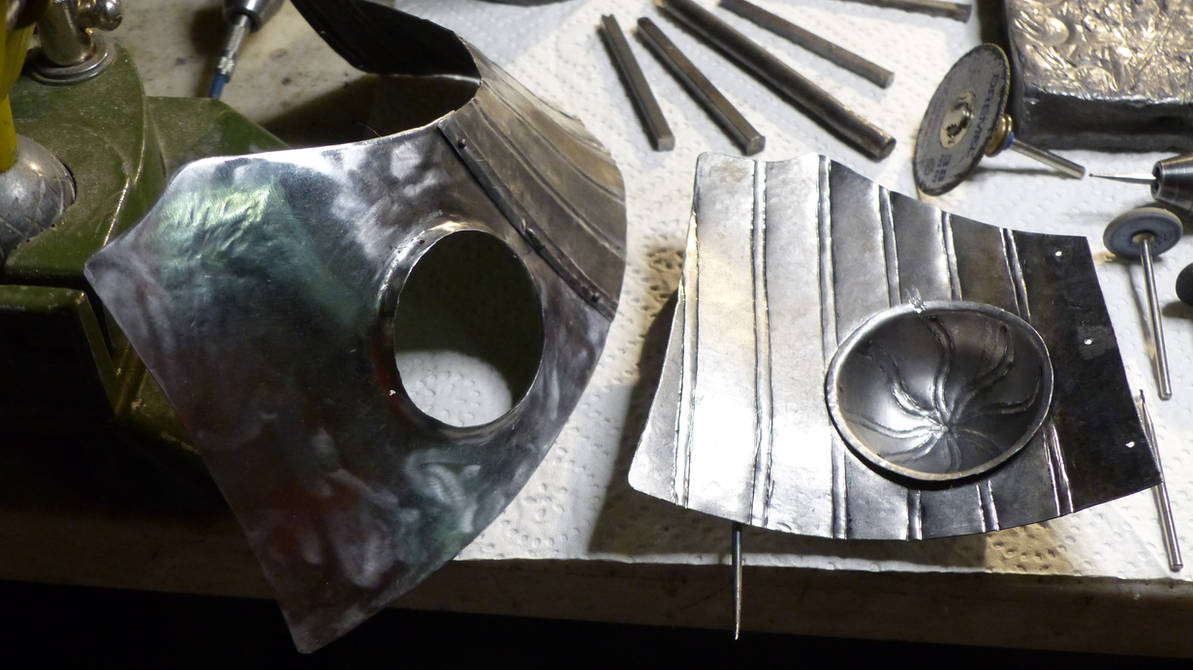

die Innenseite
so sieht es vor den Treibarbeiten aus

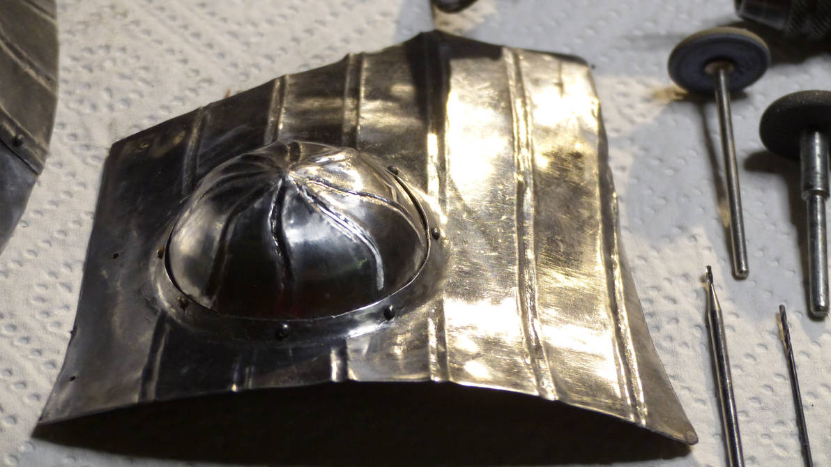

es fehlt noch einiges, aber es wird erkennbar was es werden soll

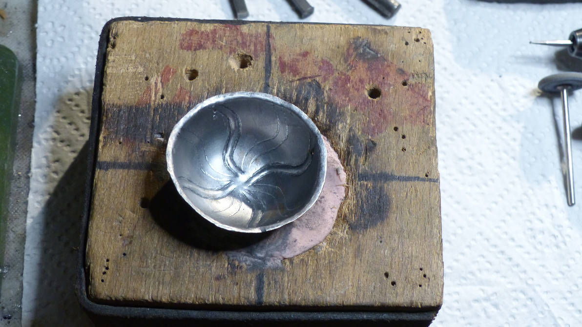

ein Stück Buchenholz, eine Halbkugel herausgenommen, dann mit Knetmasse gefüllt und fertig ist der Treibblock
Re: Ein kleiner Tjost

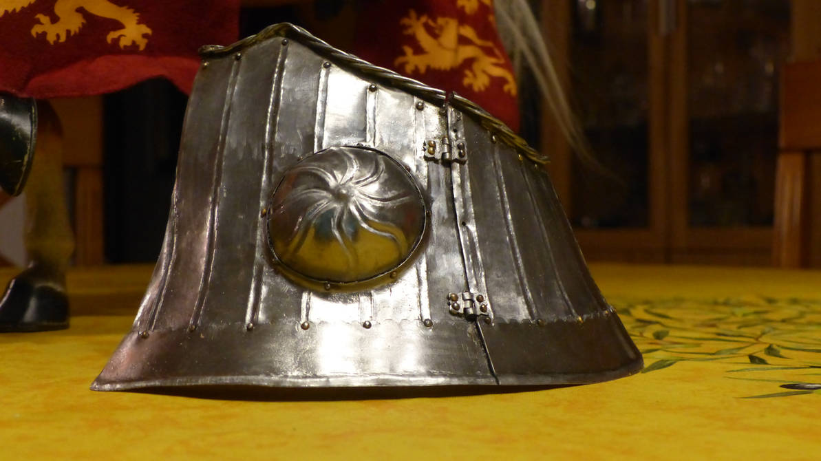

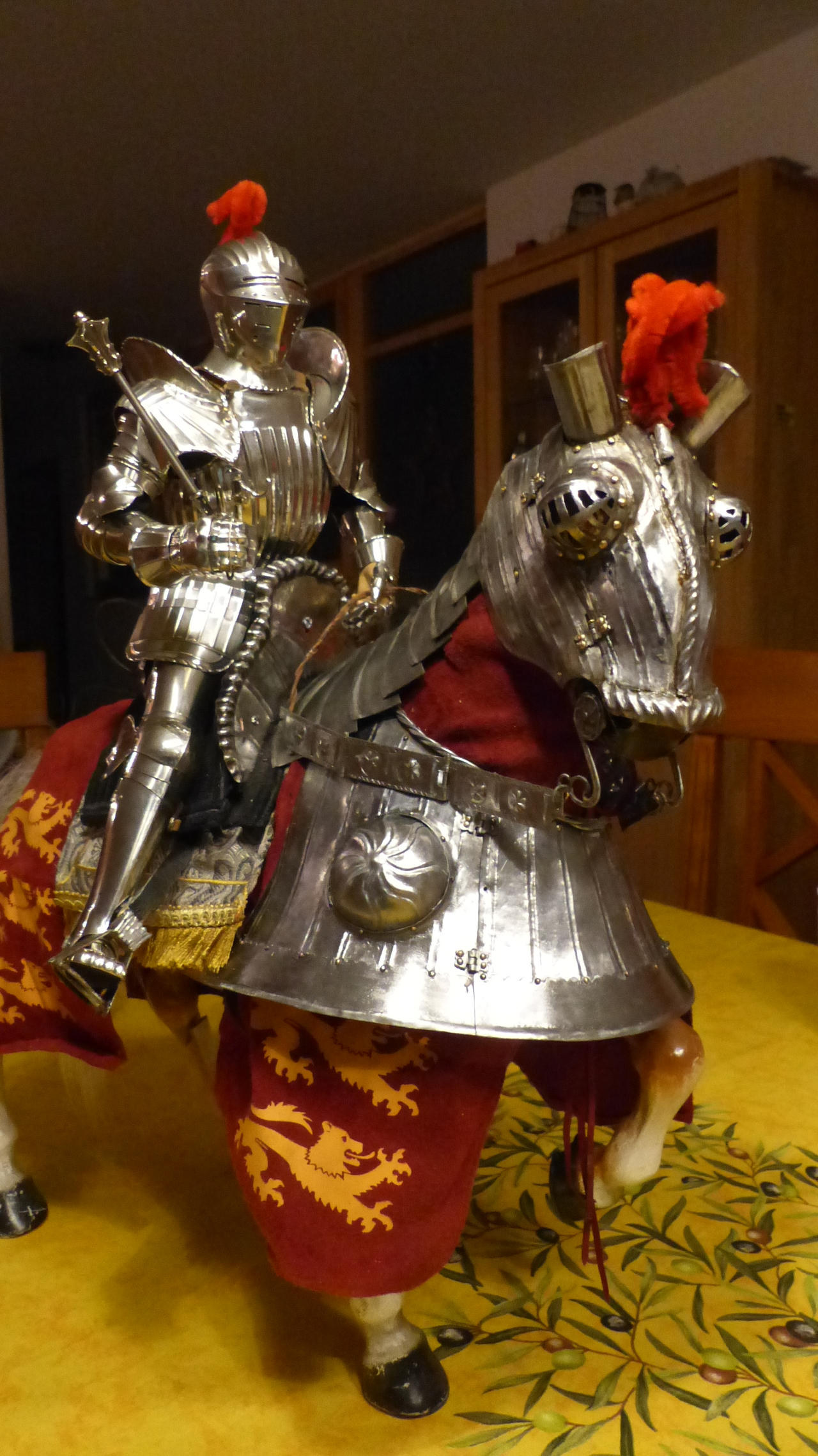

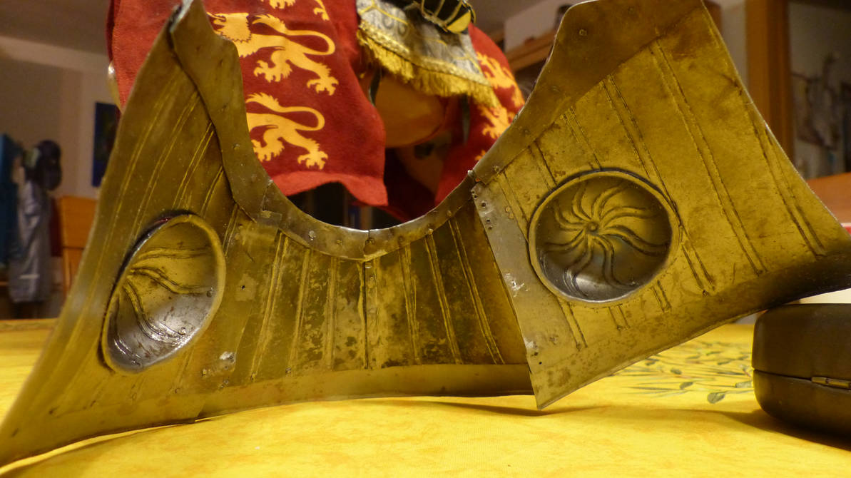

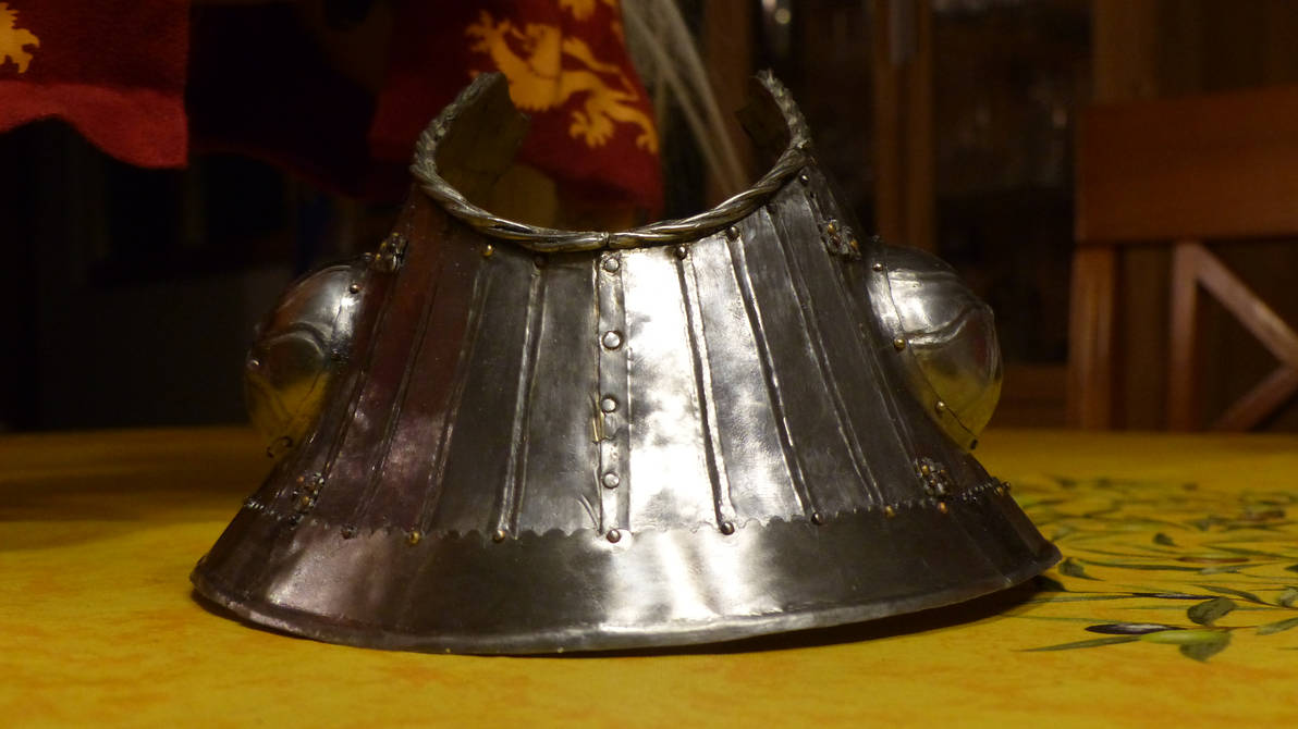

Der Fürbug ist fertig, viel Dengelei aber ich freue mich über das Ergebnis. :1002
