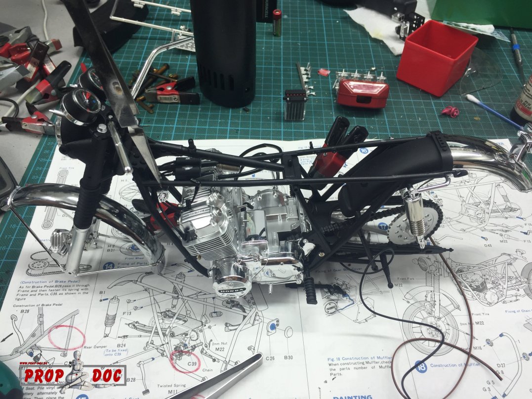

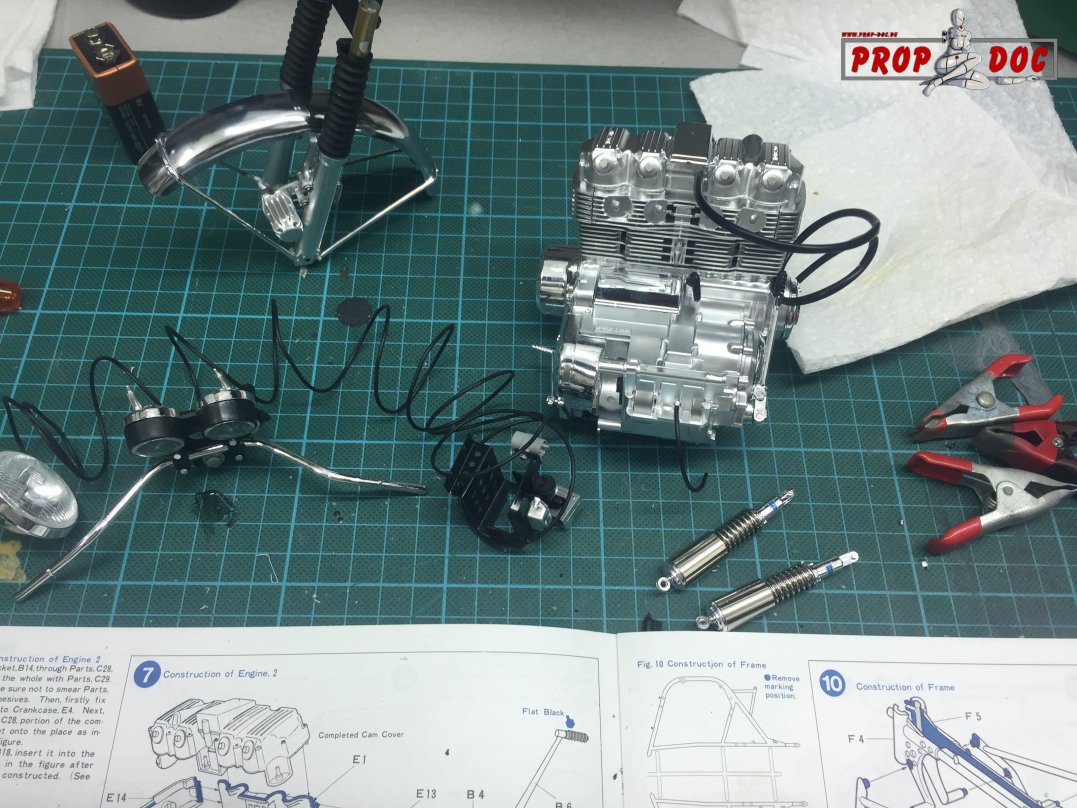

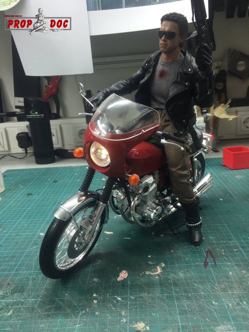

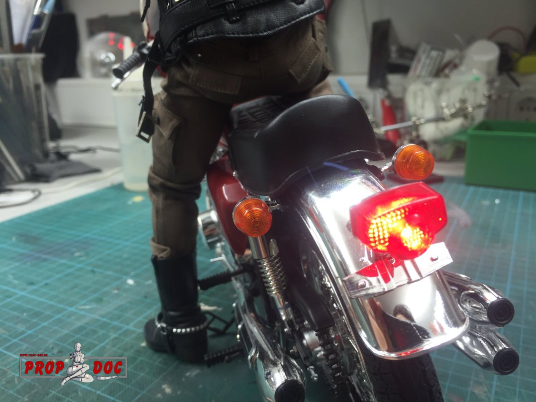

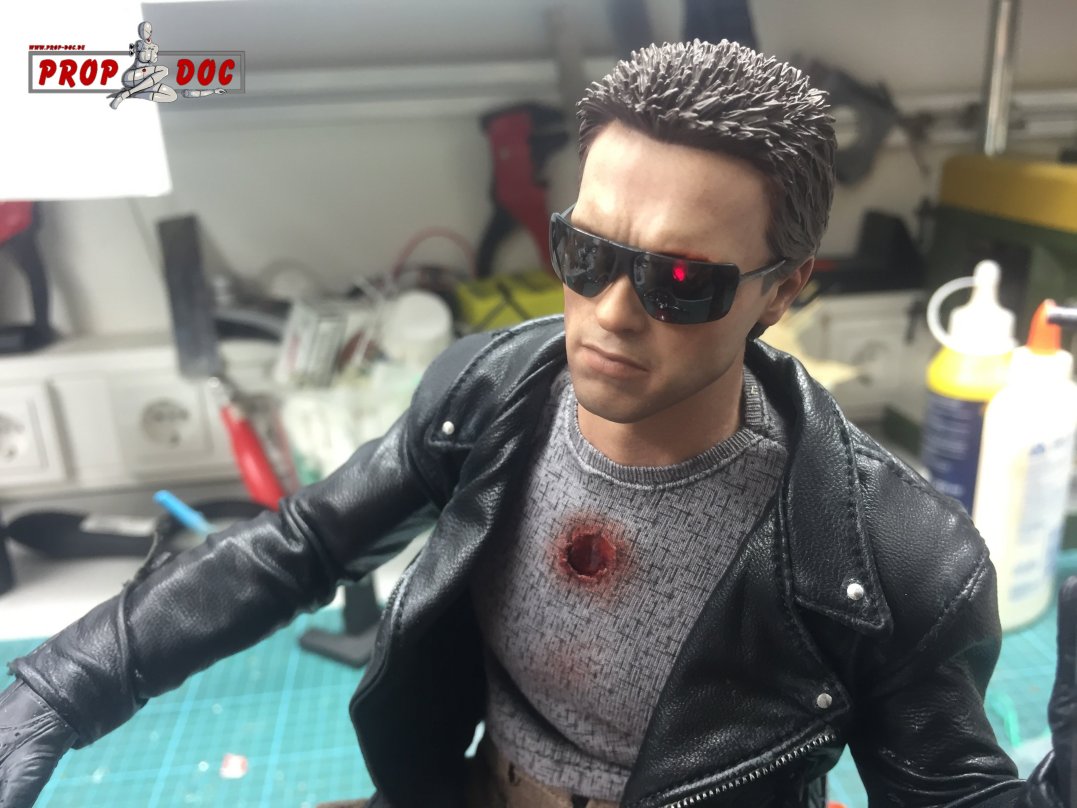

Huhu, hier die nächste Maschine für einen meiner Terminatoren.
Das Kit ist von Tamiya, die Frontverkleidung stammt von einer BMW R90S, ebenfalls von Tamiya. Vielen Dank an Tom207 für die Spende!

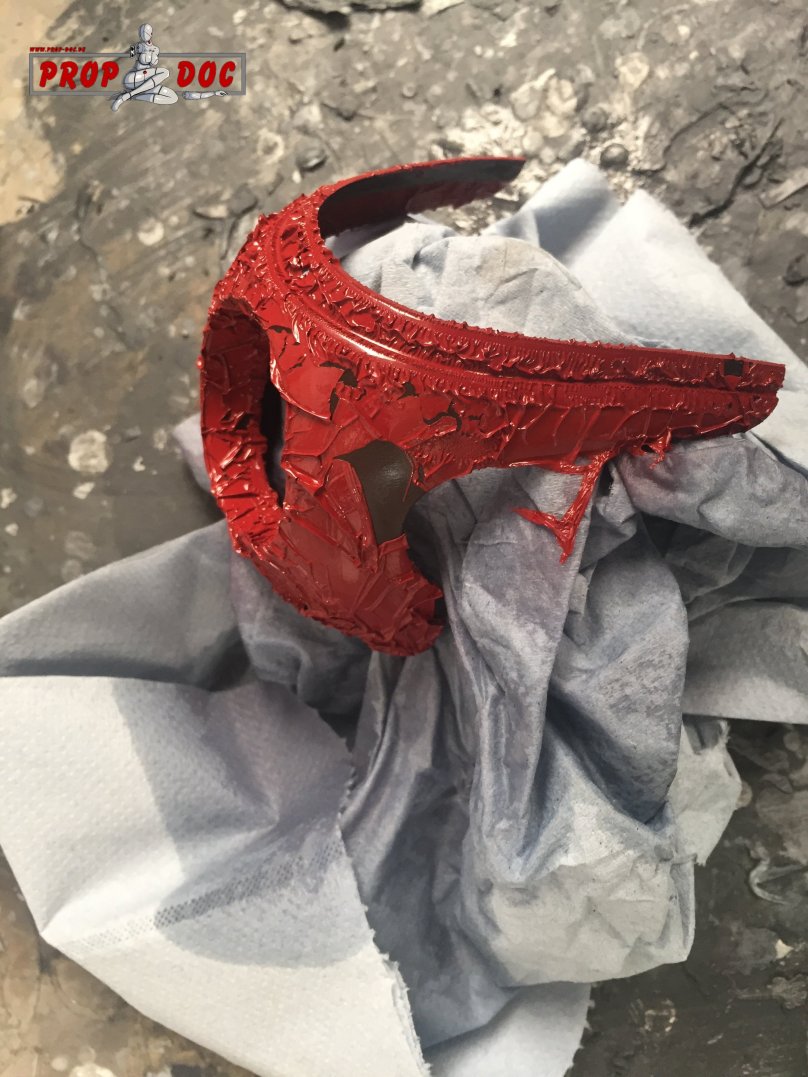

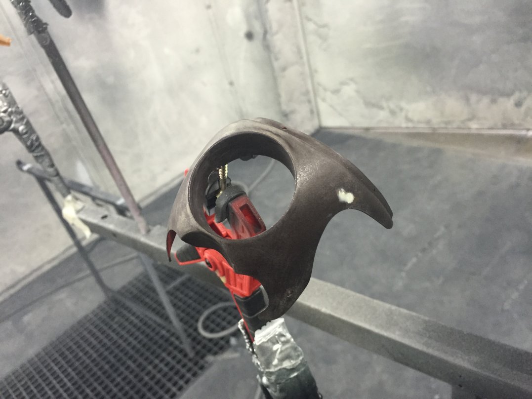

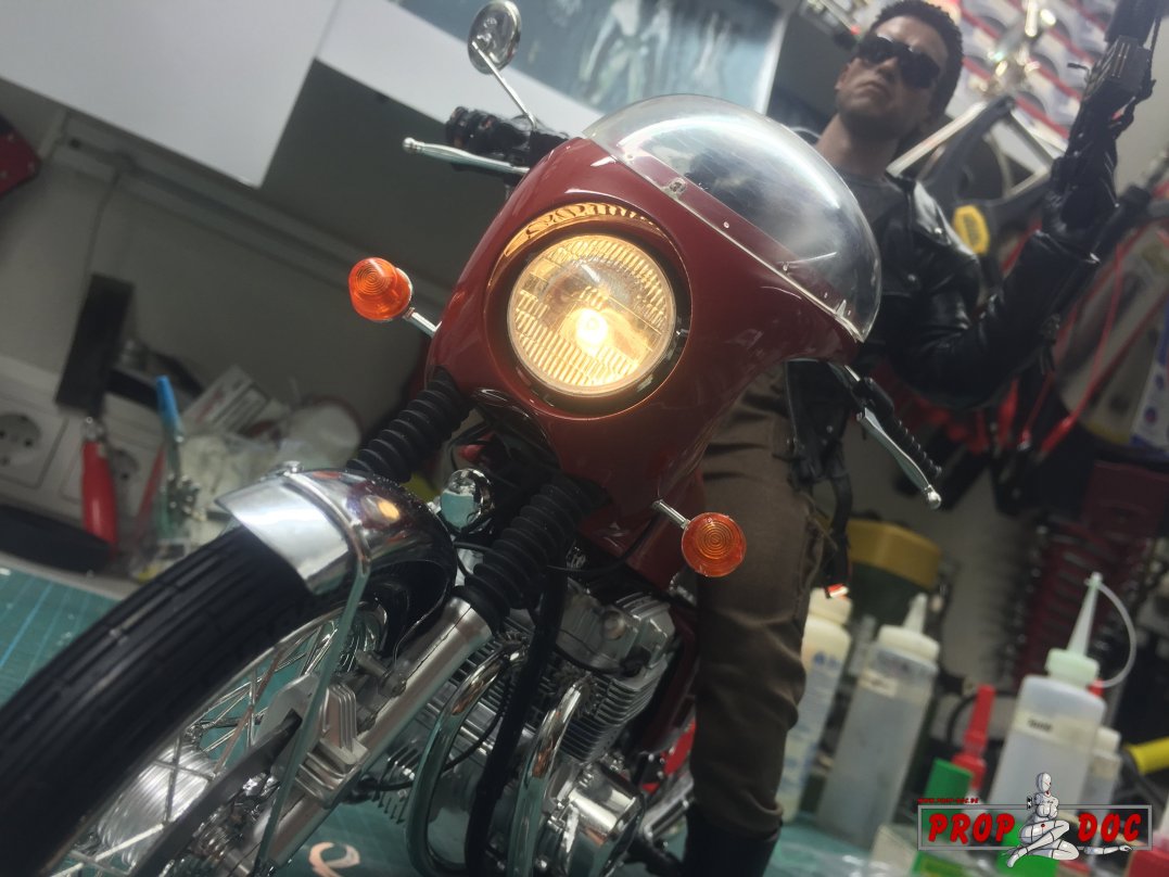

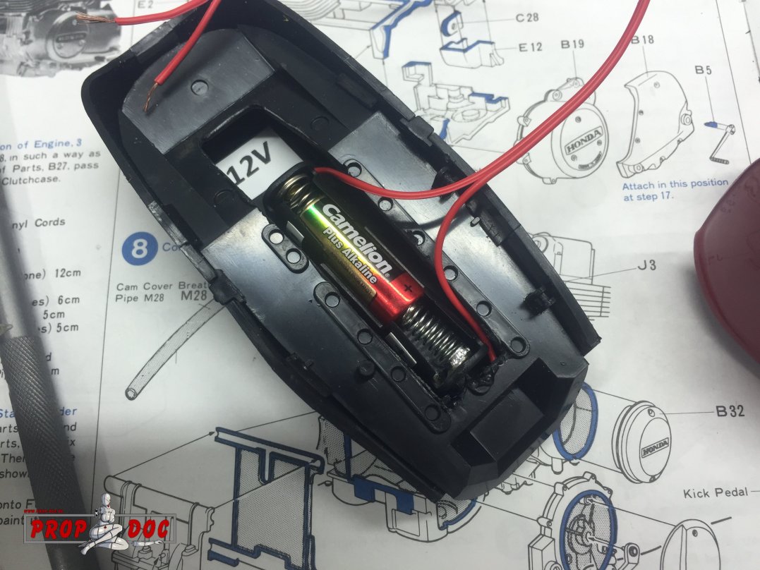

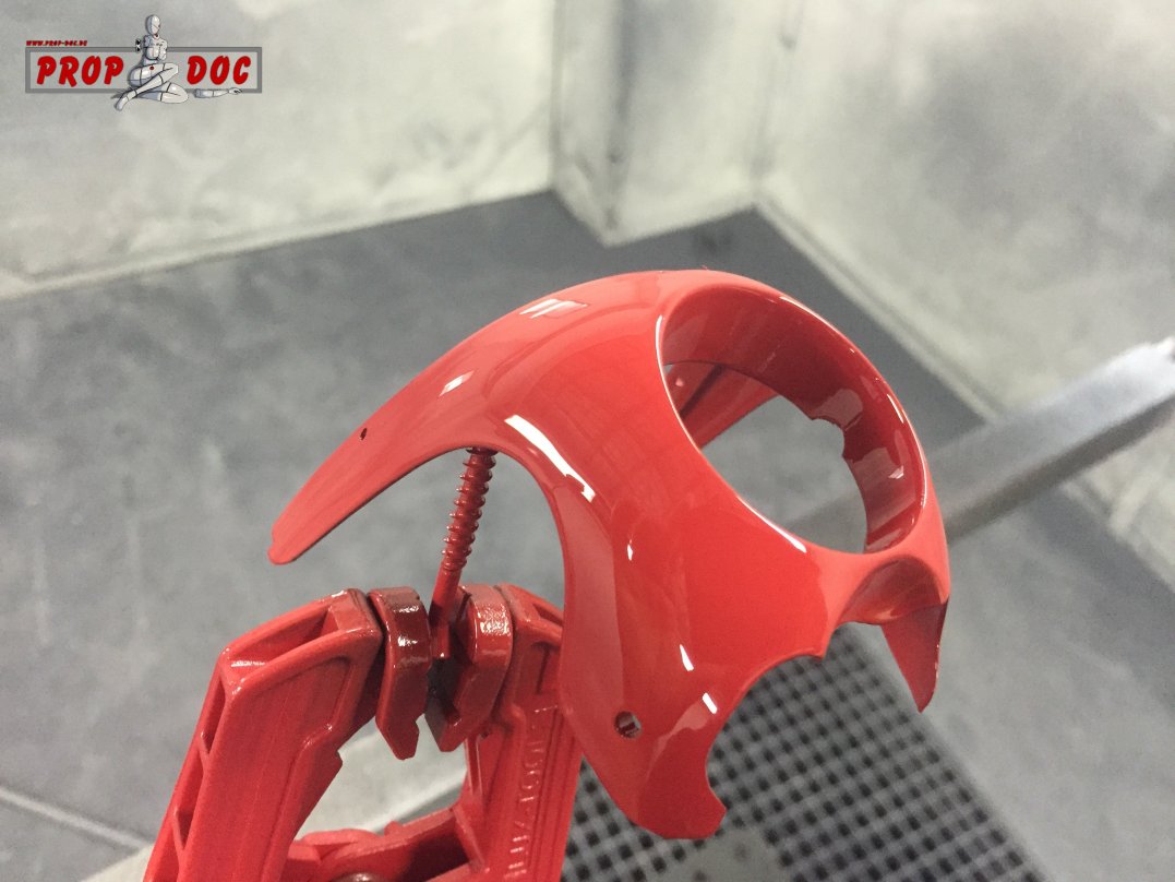

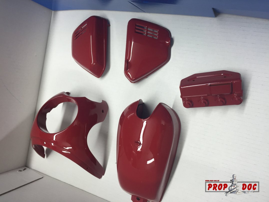

Ich habe die Seitenverkleidungen geglättet, da die Maschine im Film ohne Herstellermarker ist, Licht eingebaut und lackiert.
Im Vergleich zu der Harley war das ein echt bescheidener Bausatz, aber das Ergebnis ist trotzdem ok.

Die ist auch sehr schön geworden und die leuchtenden Scheinwerfer gefallen mir auch sehr gut.
Re: Terminator Honda CB750Four
Auch wenn Arni auf der Harley besser kommt ist das ein schönes Maschinchen.
Die Beleuchtung mach richtig was her.
Hut ab vor Deiner Lackierarbeit,da erkennt man den Fachmann

Cool geworden, was nimmst Du denn für ein Abbeizer und lackierst Du mit Autolack??

Tom, als Abbeizer habe ich Methoxypropanol genommen und ja, das ist 2K Autolack.

Du kannst sagen was Du möchtest, aber mit dem richtgen Lack sieht der Scheiß nochmal so fett aus.
Übrigens ich hab für die Frontscheibe kleine Alu Nieten müssten D 0,8 sein, könnte ich Dir demnächst mitschicken. Aufpoliert sehen die aus wie verchromt. Ein kleines Holzstückchen bohren, Nieten rein und die Köpfe mit einer Schwabbel im Dremel aufpolieren.
