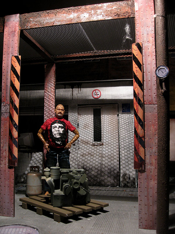

Outdoor steht in Anführungszeichen, weil das ja nicht wirklich Bilder sind, die draußen entstanden sind, sondern nur Bilder in Szenarien die vorgeben, Teil einer Landschaft zu sein. Haben wir also eine Tageslichtsituation, arbeite ich immer nur mit einer Lampe, die dann quasi meine Sonne ist.
Das Licht kommt also aus einem Winkel von oben. Für einen eher sonnigen Tag, beleuchte ich aus einer kurzen Distanz für harte Schatten und mit wenig Umgebungslicht (Licht durch Fenster, Deckenbeleuchtung)
Größere Entfernung der Lichtquelle und mehr Umgebungslicht, macht die Schatten weicher. Das wäre ein bewölkter Tag oder eine Situation, in der das Licht durch die Umgebung gebrochen wird. z.B. in einem Wald wo es weniger direkte Sonneneinstrahlung gibt.
Zur Mittagszeit kommt das Licht steil von oben. Das hat zur Folge, dass die Augen im Schatten liegen. Ich mag diesen Effekt ganz gerne, weil es der Figur etwas Geheimnisvolles oft Bedrohliche gibt und weil ich damit auch prima verbergen kann, dass ich nicht so toll bin im Augen bemalen.

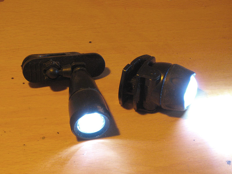

Neben den schon erwähnten Ikea Leuchten arbeite ich auch noch ganz gerne mit kleinen LED Spots.
Der Scheinwerfer links stammt aus einem türkischen Handyzubehörladen und kostet etwa 3 Euro. Der Spot rechts ist bei Conrad erhältlich und liegt zwischen 7 und 10 Euro. Dieser Spot hat eine Linse und setzt einen sehr schön fokusierten Lichtkegel.
Man kann ihn zum Beispiel für das Licht einer Straßenlaterne verwenden.

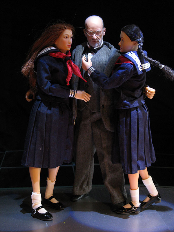

Hier hab ich die ganze Szene ausschließlich mit diesen Spots beleuchtet, um dem Ganzen einen gewissen Showbühnencharakter zu geben.

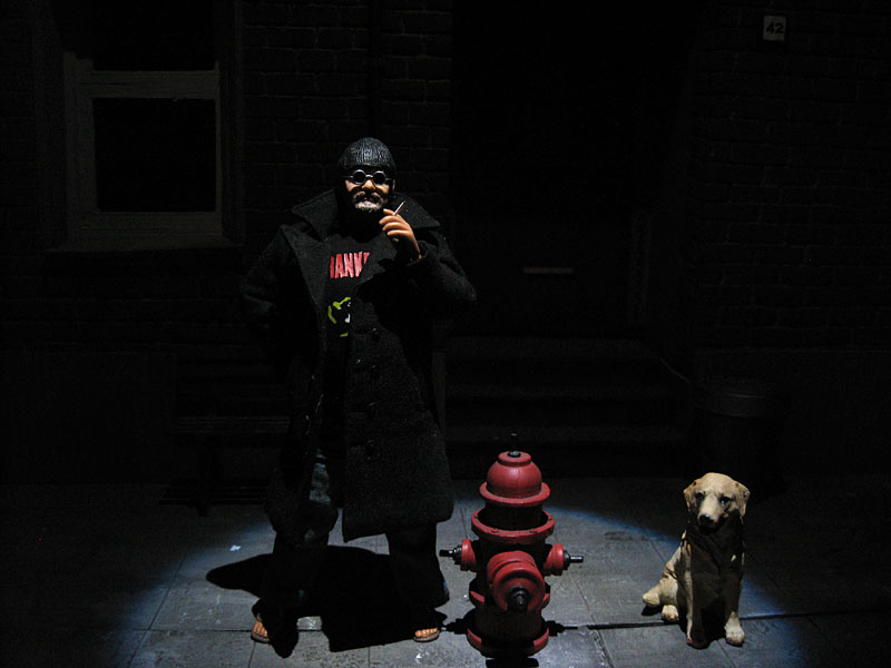

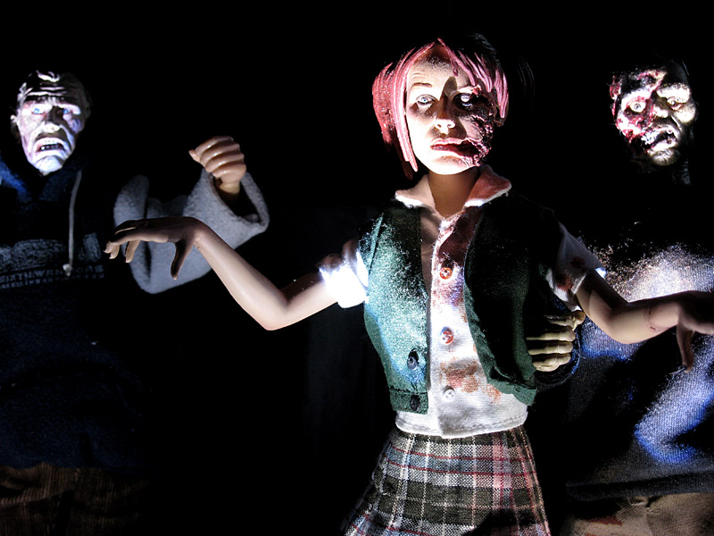

Gelegentlich nutze ich die Spots auch als Unterlicht. Das ist zwar meist keine sehr realistische Lichtführung, aber schön spooky.
Hier funktioniert diese Beleuchtung von unten sehr gut, weil die Scheinwerfer mit im Bild sind und so die ungewöhnliche Lichtführung erklären. Im Film gab es in dem Labyrinth ja auch Bodenlichter.

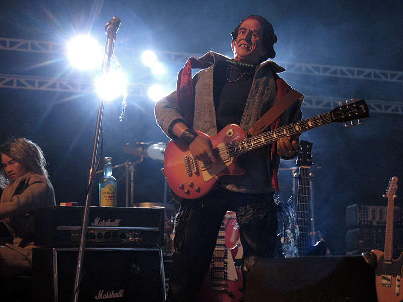

Sehr gerne nutze ich die Spots auch als sichtbare Lichtquelle in den Konzertbildern.
Das Gegenlicht ist immer ein schöner Bühneneffekt.

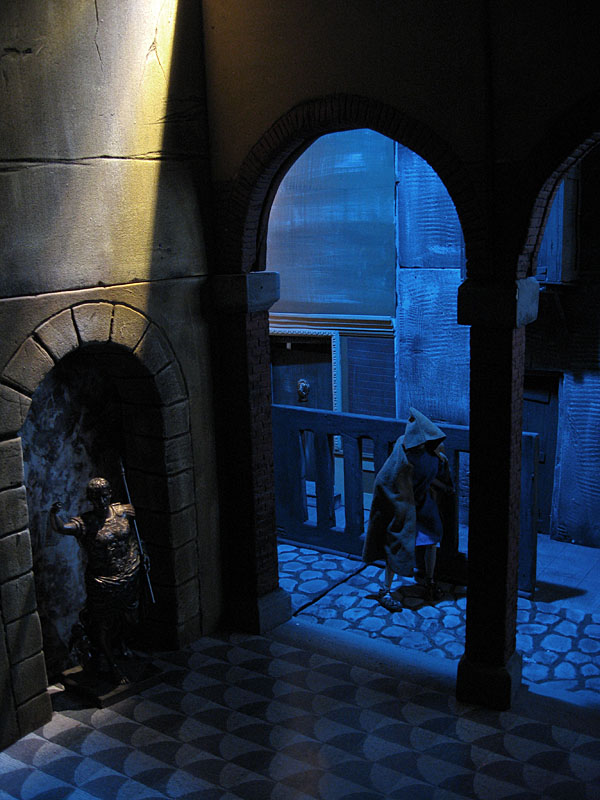

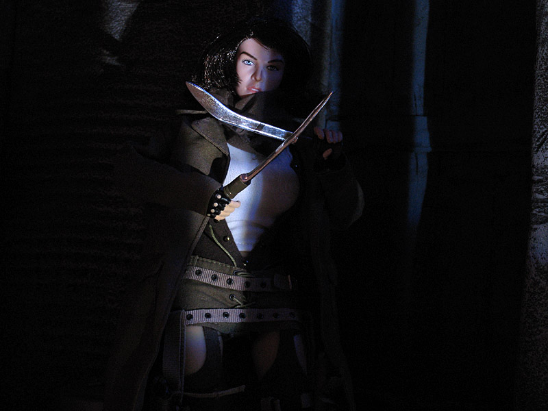

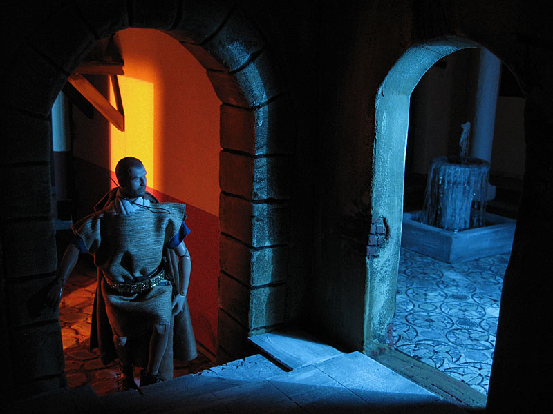

Low Key steht für mich auch immer für den Klassischen Film Noir. Bei dieser Aufnahme kommt das Licht ausschließlich durch das Fenster.
Eine ähnliche Situation mit farbigem Licht.

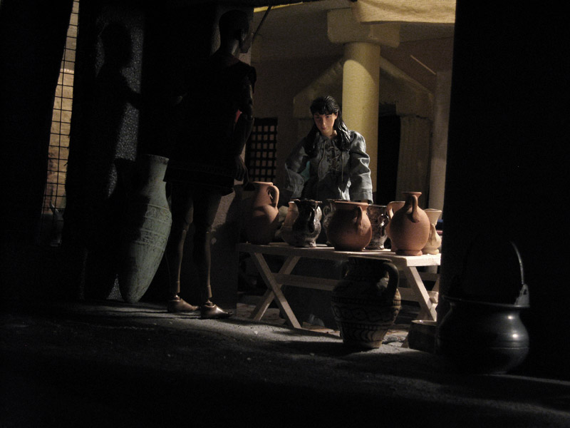

Harte Schatten lassen sich auch gut als Gestalltungsmittel einsetzen.
Schatten die ins Bild fallen, können den Inhalt einrahmen oder Teile des Bildes absaufen lassen und lenken so den Focus auf das wichtige Element des Bildes.
Schatten schaffen Strukturen und könen so einen eher langweiligen Hintergrund aufpeppen.

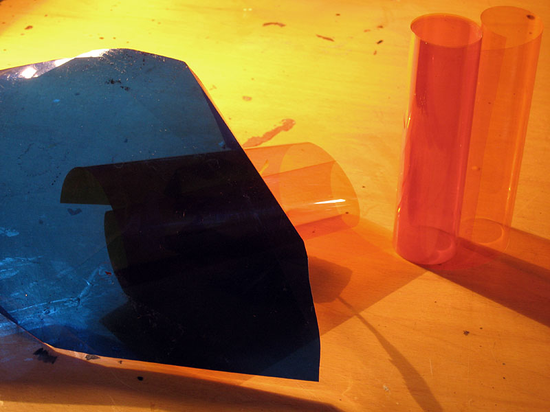

2. Filterfolie

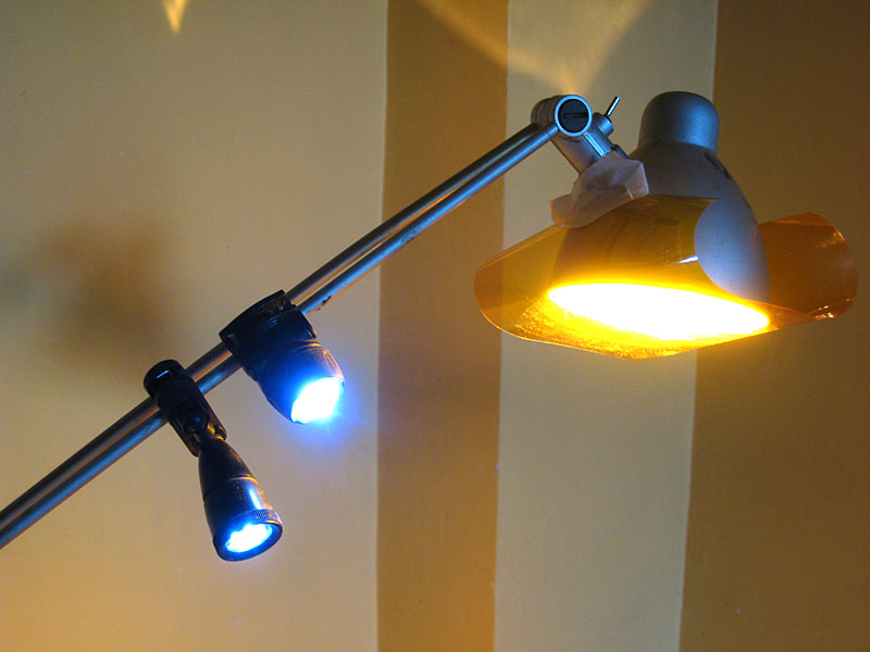

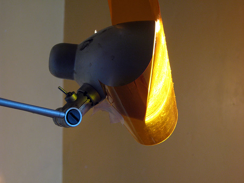

Filterfolie gibt es in Flmlichtläden. Meist haben die da eine Restekiste rumstehen, wo man sich für ein paar Euro bedienen kann.
Ich benutze am häufigsten blaue und orange Folie.
Da die Lampen recht klein sind und nicht so heiß werden wie Filmscheinwerfer, kommt man mit ein paar Reststücken ewig aus.

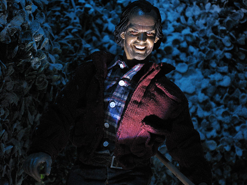

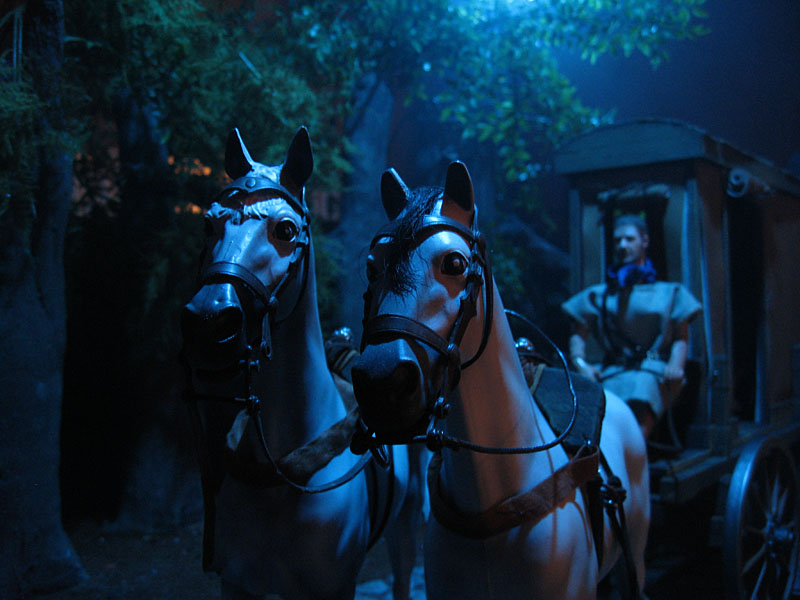

Blaue Folie nutze ich in erster Linie für Nachtaufnahmen.
Das weiße Licht von oben hat hier zwar keine logische Erklärung. aber ich finde es trotzdem gut, weil es der Augustus Figur Konturen verleiht und das Bild etwas interessanter macht.
In dieser blauen Nachtszeme fällt zusätzlich warmes oranges Licht aus der Taverne auf die Straße.

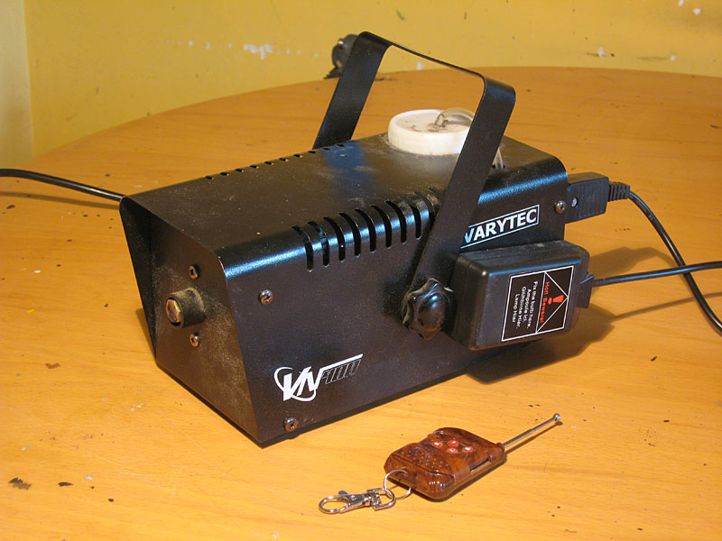

Für unsere Zwecke reicht ene kleine Nebelmaschine völlig aus. Diese ist schon für unter 40 Euro zu haben.
Ein 5L Kanister Nebelfluid kostet etwa 15 Euro. Ich habe meine Nebelmaschine jetzt seit fast 4 Jahren und mein Kanister ist immer noch mehr als halb voll.

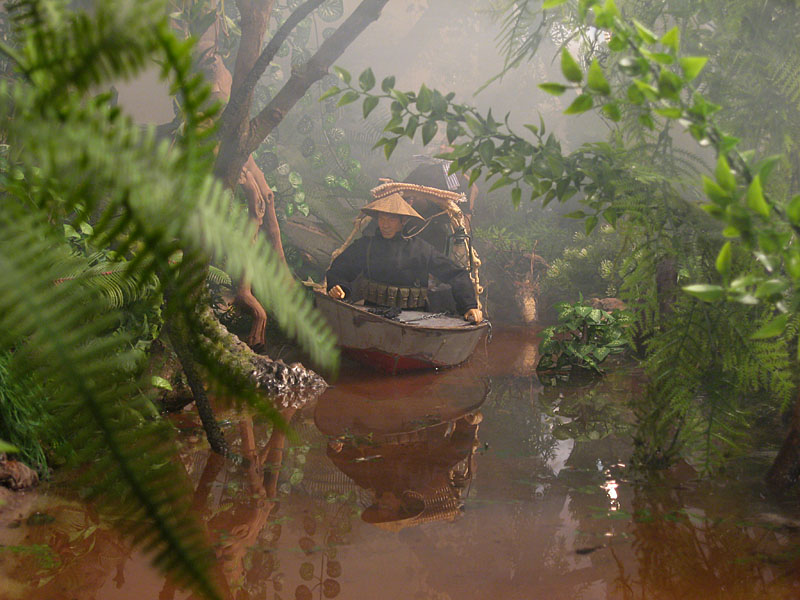

Ich benutze Nebel z.B. im "tropischen Regenwald" immer gern.

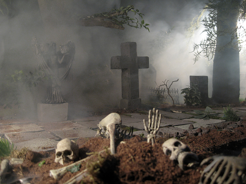

Mit Nebel lässt sich auch gut die Begrenztheit eines Sets verdecken, indem man den Hintergrund kräftig einnebelt.

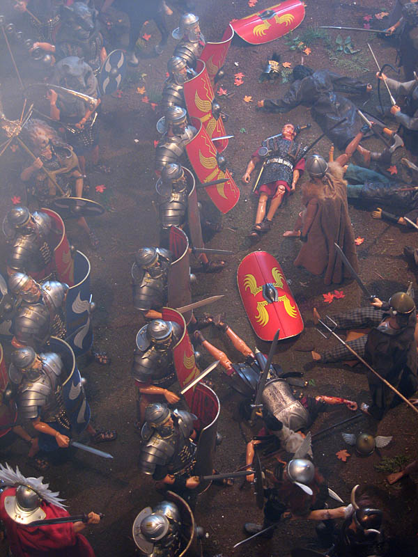

Sehr schön kommt Nebel auch dann, wenn eine Szene gespenstisch aussehen soll.

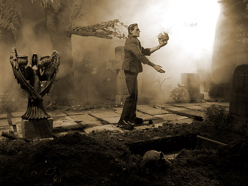

Eine besonders dramatische Wirkung des Nebels entsteht in der Kombination mit Gegenlicht.
Mit Nebel lassen sich auch Lichtstrahlen sichtbar machen.
Das funktioniert am Besten mit Gegenlicht und starken Kontrasten.

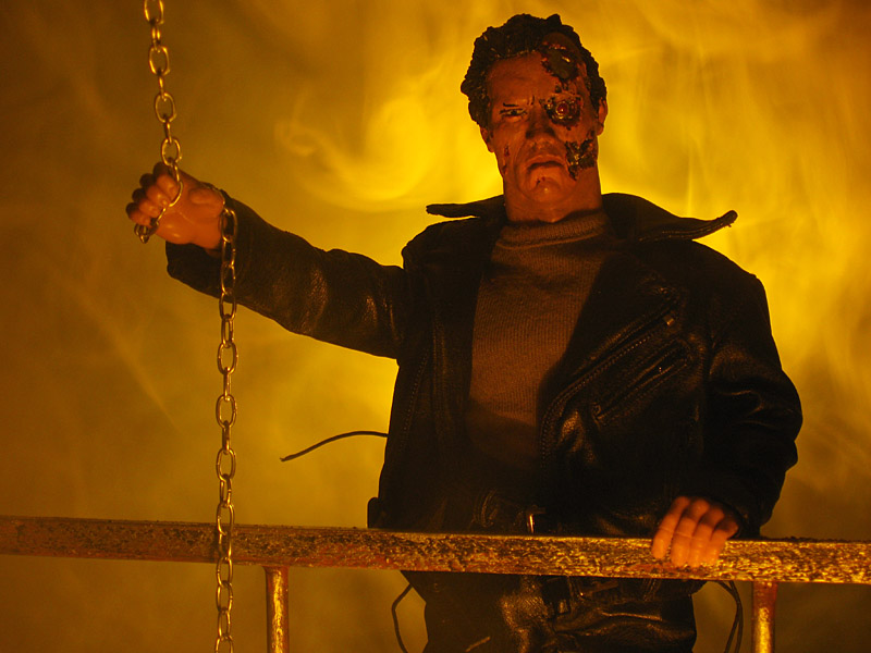

Aufgewirbelter Nebel und farbiges Gegenlicht kann einen schönen "Feuer"-Effekt erzeugen.
