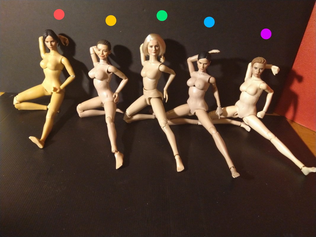

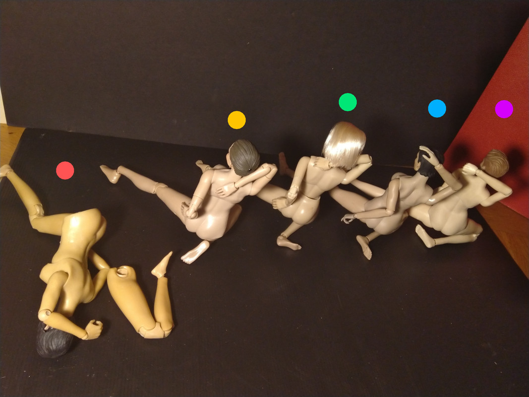

Statt Laolatest hier der Yogatest. Asymetrische Pose, damit die Gelenke unterschiedlich getestet werden. Auf die Gummihälste passen die Köpfe sehr gut, bei Rot gab es schon Schwierigkeiten einen passendne Kopf zu finden. Grün ist auch nicht optimal, harter Plastiknacken verhindert einige Optionen.
Gelb kriegt als einzige die Pose richtig hin, grün kann sich noch einigermaßen an den Rücken fassen, der Rest gar nicht. Gelb und grün haben beide Drehgelenke im Oberarm.
Rot kann sich nicht wirklich strecken, starrer Unterkörper. Gelb kann den Fuß auch am meisten bewegen dank langem Kugelgenken.
Rot hatte so einige Ausfallerscheinungen im Test.

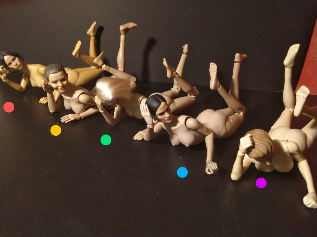

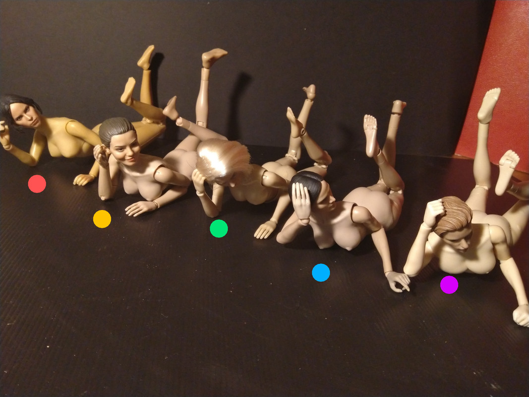

In der Pause wird weiter getestet. Gelb kann als einzige den Kopf und Oberkörper richtig hochstrecken, blau zieht einigermaßen mit. der Rest leidet unter Nackensteife. Beine anwinkeln geht bei allen gut.
Gelb und Grün können auch die Arme noch gut anwinkeln, der Rest bleibt eher so bei 90 Grad hängen.

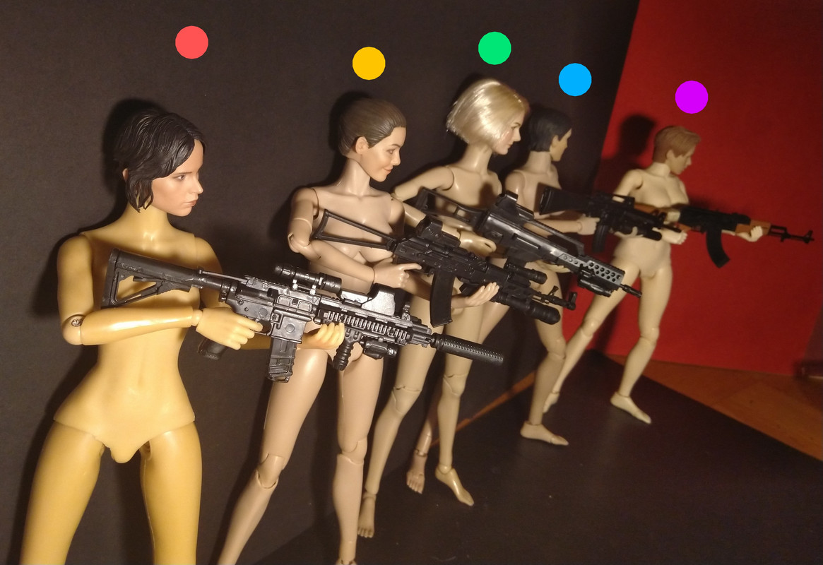

Der Knarrentest, habe ich bei den Herren vergessen. Alle können Sturmgewehre einigermaßen glaubwürdig halten, natürlich sind bei gelb mehr Optionen möglich als beim Rest.
Für das Foto sind jetzt alle angelehnte gewesen, da immer wieder eine umgefallen ist. Aber eigentlich können alle bis auf Rot gut stehen. Die Gummifüße von Rot habe ich dann ausgewechselt, sind dazu noch sehr winzig.

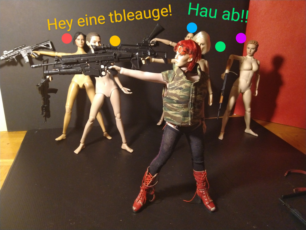

Vom Waffentest gleich zum Belastungstest der Gelenke. Die Waffen wiegen alle etwa gleich viel. Blau versackt direkt, gelb auch recht schnell
Rot bleibt dann auch hängen, bei Lila geht es in den Ellenbogen. Nur grün kann die Pose halten. (Anm.: bitte Sturmgewehre nicht einhändig verwenden)
Alles kein Vergleich zu den überlegenenen Metallskelette von tbleauge.
