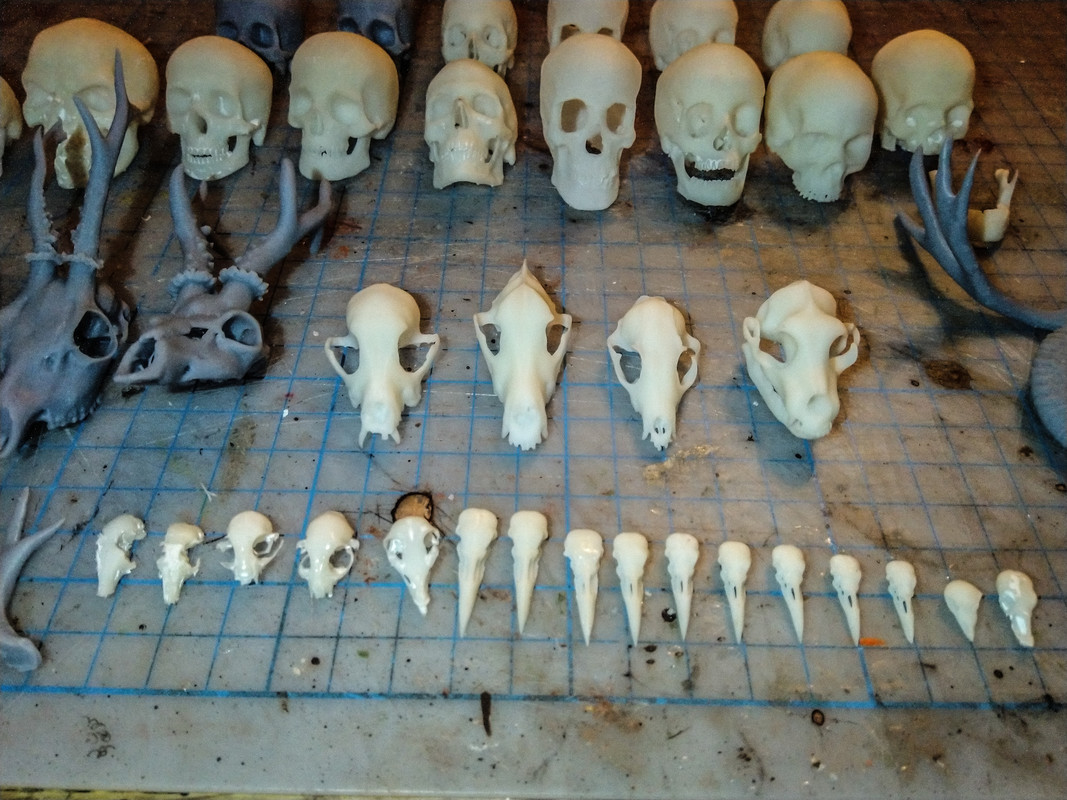

Versucht alle etwa in 1/6 zu drucken. Manche Modelle waren 1/1 und ich musste nur auf 16,66% runterskalieren, bei anderen muss man dann bisschen rumrechnen. Diese vier Wolfs/Hunde/Fuchsschädel wurden zusammen gedruckt.
Die Rabenschädel in verschiedenen Größen habe ich auch gleichzeitig gedruckt. Gab zwar Verluste aber geht schon.

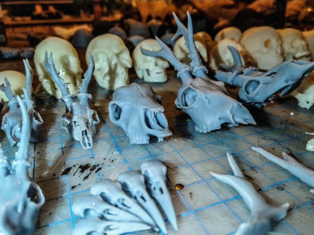

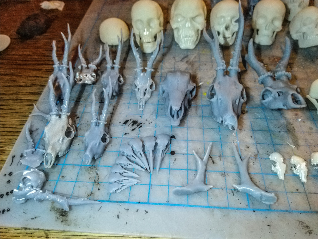

Links die Reste von misslungenen Drucken, die waren sehr dünn und ich habe sicher die Stützstrukturen falsch angebracht. Schädelchen von Katze, Adler und Hase, Ratten und Geierschädel hätten auch dabei sein sollen.
Rotwild ist so eine Sache mit dem Maßsstab, gibt ja ganz kleine und auch ziemlich große...
Viele Schädelmodelle von thingiverse sind sehr detaillierte CT scans von echten Schädeln.
Lose Hörner und Geweihe

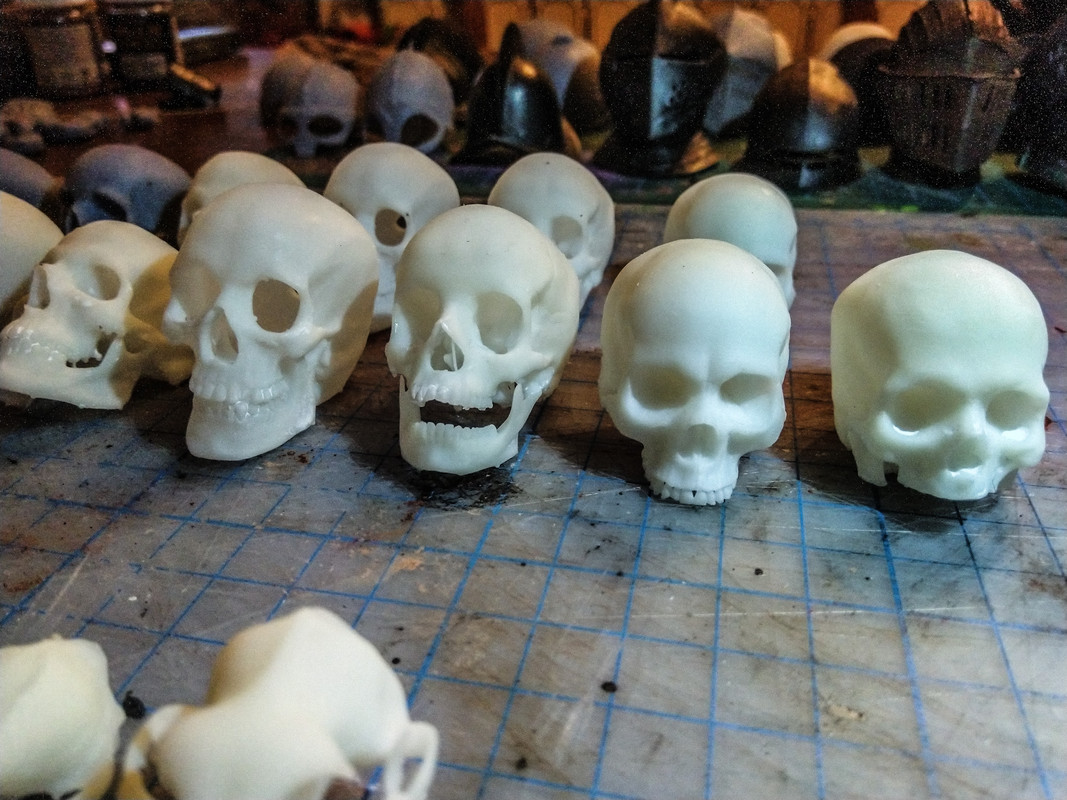

Hier Menschenschädel, hinten die ersten Versuche, waren klein wenig zu klein wenn man die auf Körper (mit Haut) platziert hat, vorne etwas größer aber alles schön verwendbar.
Im Hintergrund sieht man schon paar Helme.
Bei Schädeln spart man viel Material, wenn man sie aushöhlt. Da man auch ein Loch zum Abfließen des Harzes platzieren muss, bietet sich das am 'Hals' an und man hat einen Figurenkopf.
Es gibt viele verschiedene Schädelmodelle, auch viele davon CT Scans, da muss man nicht immer den gleichen Schädel in einer festen Größe benutzen wie wenn man z.B. abformt und gießt.
