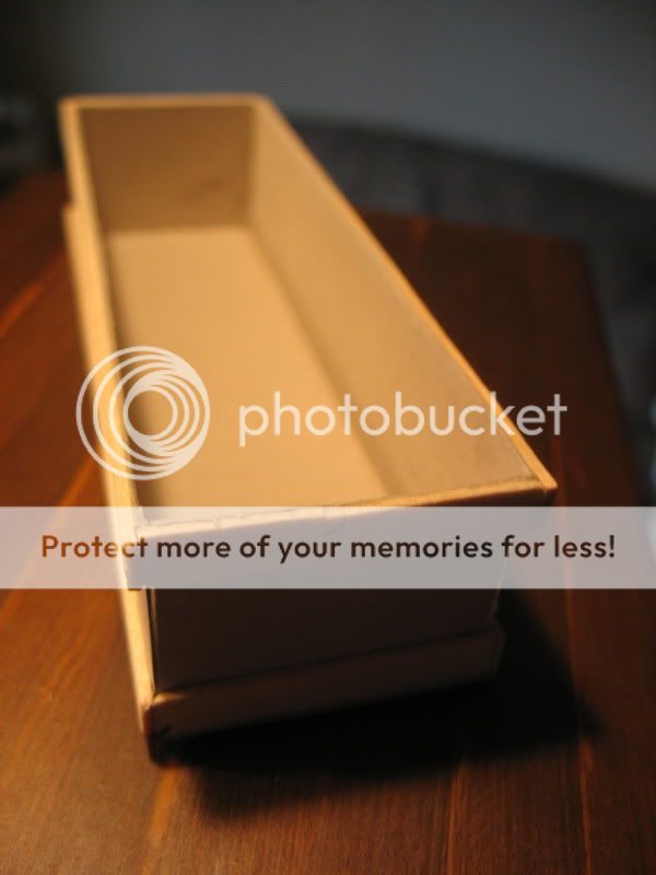

ich baue gerade an einer Munitionskiste.

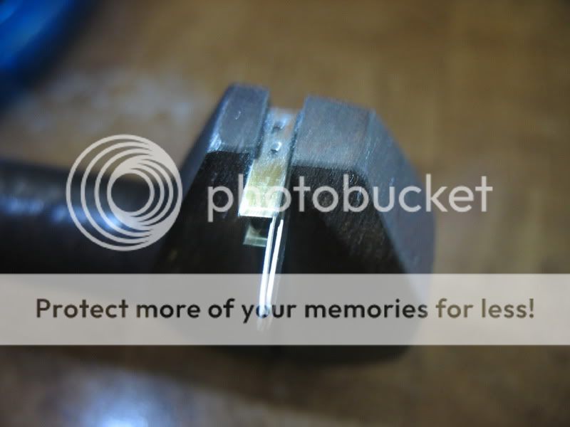

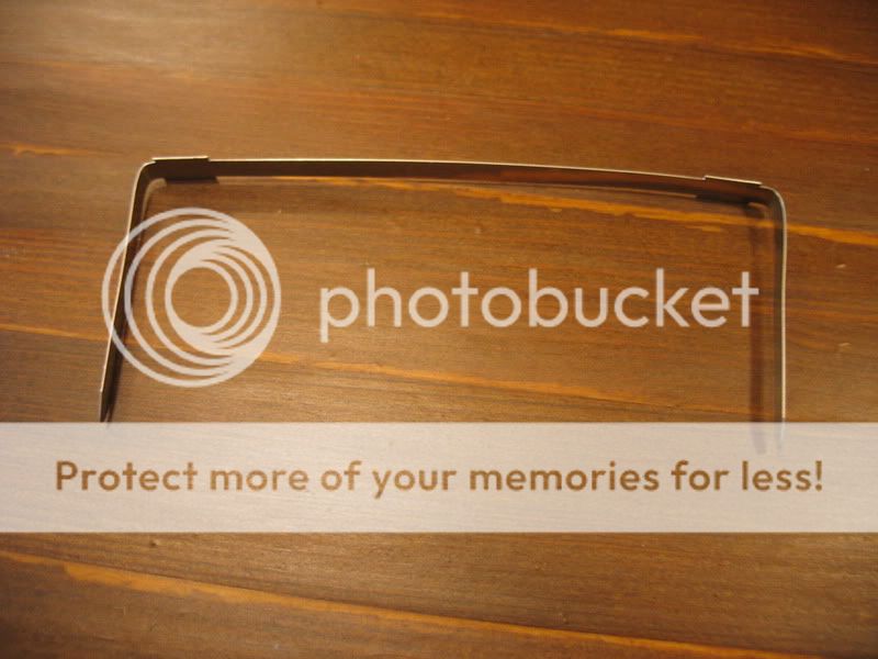

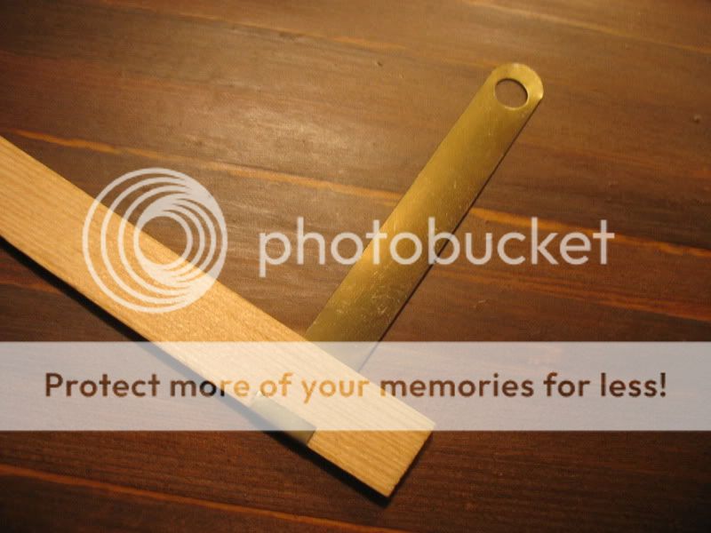

Hierfür brauche ich Kippverschlüsse, die ich aus Heftstreifen baue, was ich Euch hier zeigen möchte:
Die Bügel des Heftstreifens werden um zwei verschiedene Hölzer, eins mit 3mm Stärke, eins mit 5mm Stärke, in U form gebogen
und auf länge gekürzt
Die Teile in einen Schraubstock einspannen und 2 Löcher mit 0,8mm Bohren
Am oberen Teil den U Streifen mit sekundenkleber verkleben und biegen, Ober und Unterteil mit einem 0,8mm Draht verbinden
Für den schließbügel auch einen 0,8mm Draht biegen, fertig
Werkzeug:
- Spitzzange
- mini Schraubstock
- Dremel mini Bohrmaschine mit 0,8mm Bohrer und Trennschleifaufsatz

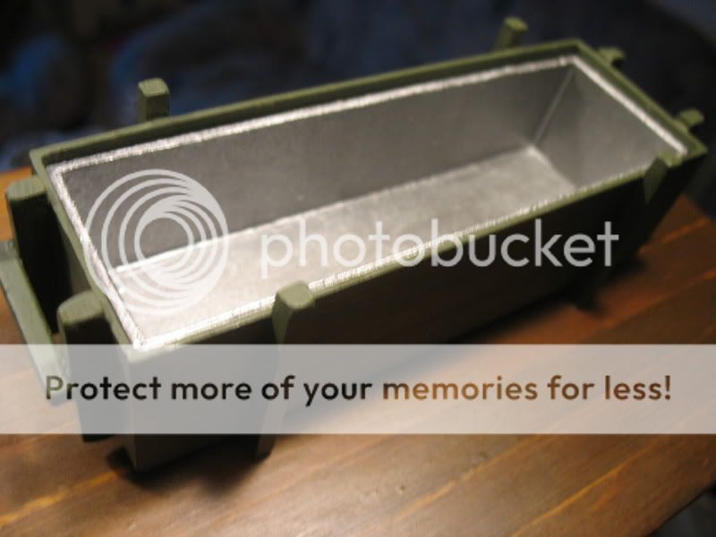

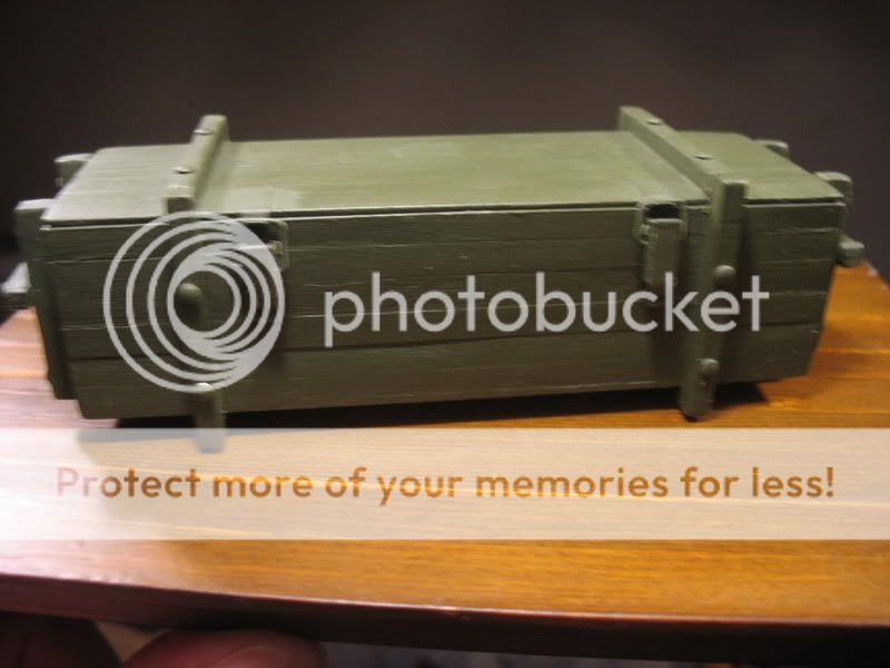

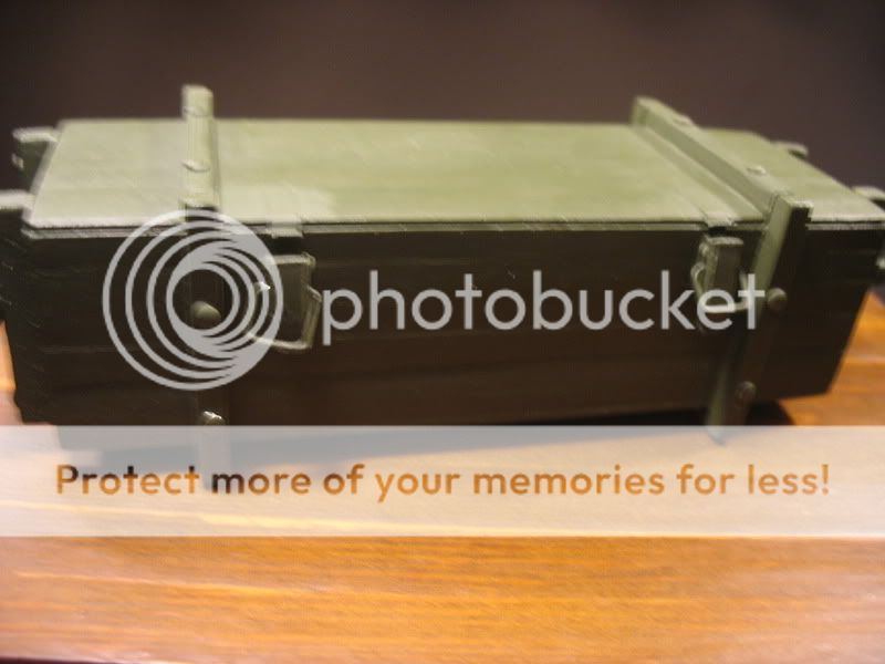

hier die passende Kiste dazu:
