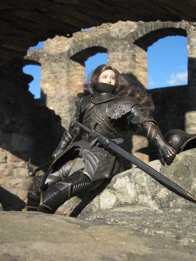

Aber zum Thema, ich habe kräftig eingekauft und ein bisschen gebastelt, ich will mich stückweise an der gothischen Linie bei Rüstungen versuchen, das bedeutet, viele Linien ins Blech schlagen, und dann auch noch funktional sein, da sitzt man schon mal viele Stunden an einem einzigen Rüstungsteil. Genug gschwätzt , hier ein paar Bilder.

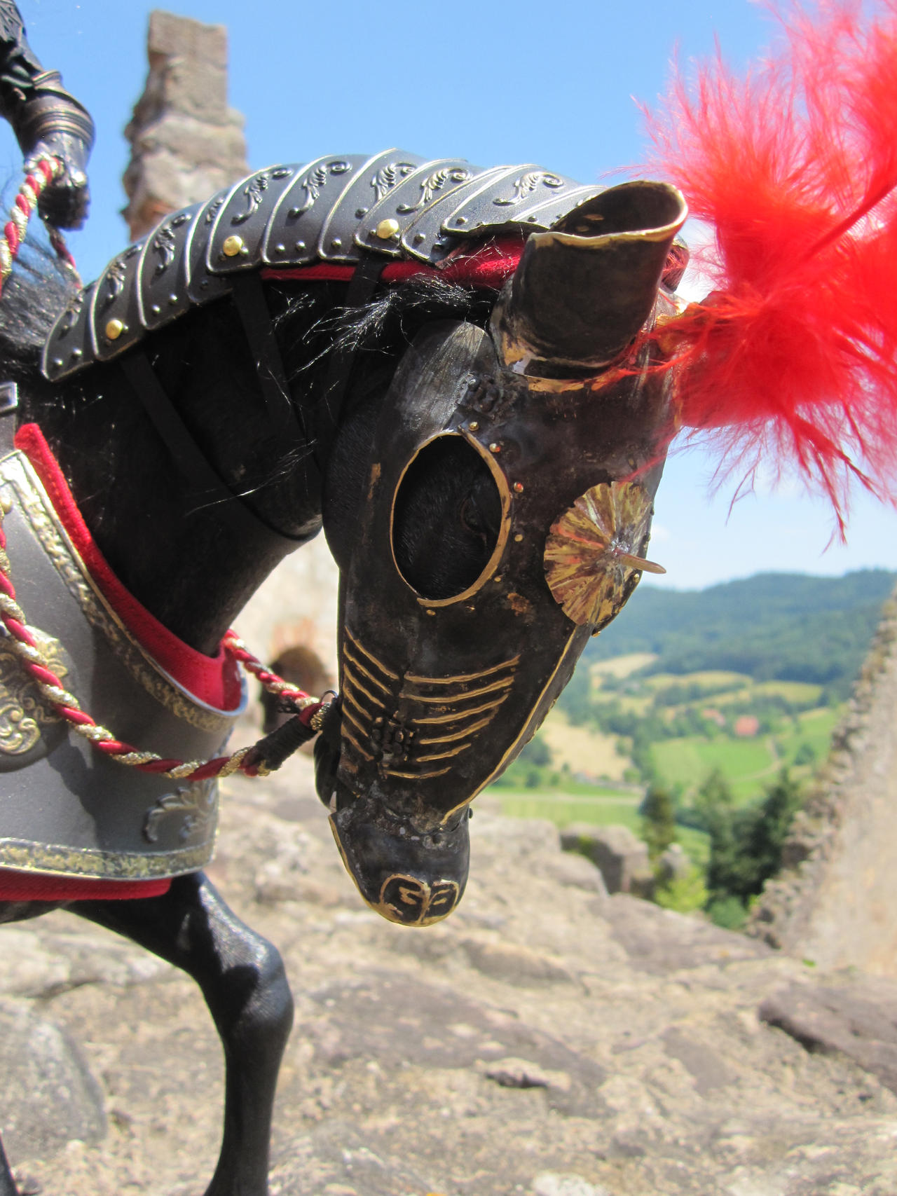

PopToys Black Guard mit neuem Rock auf Mister Z Pferd mit Pferderüstung für (?). da habe ich die Rossstirn mal neu gestaltet. Messingblech , brüniert und dann nach Schwärzung an einigen Stellen wieder freigeschliffen, leider etwas matt im Ton , vielleicht kann noch etwas Klarlack Abhilfe schaffen
Die Rosstirn alleine , fast ganz fertig
Die Kriegerin alleine, hier ist ´nur ´der Rock Eigenbau, beweglich, Messingblech , geschwärzt und getrieben
die Dame von hinten

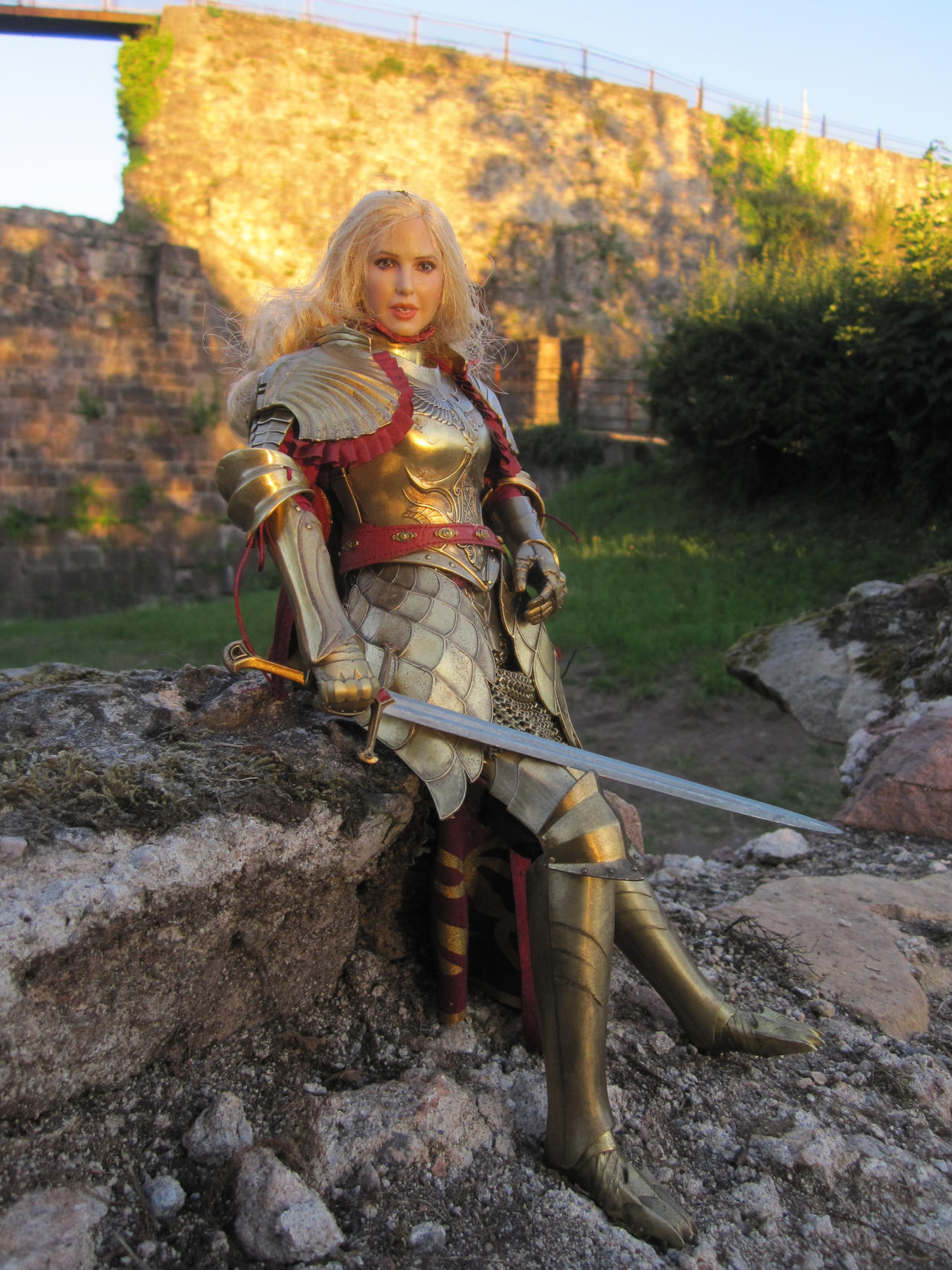

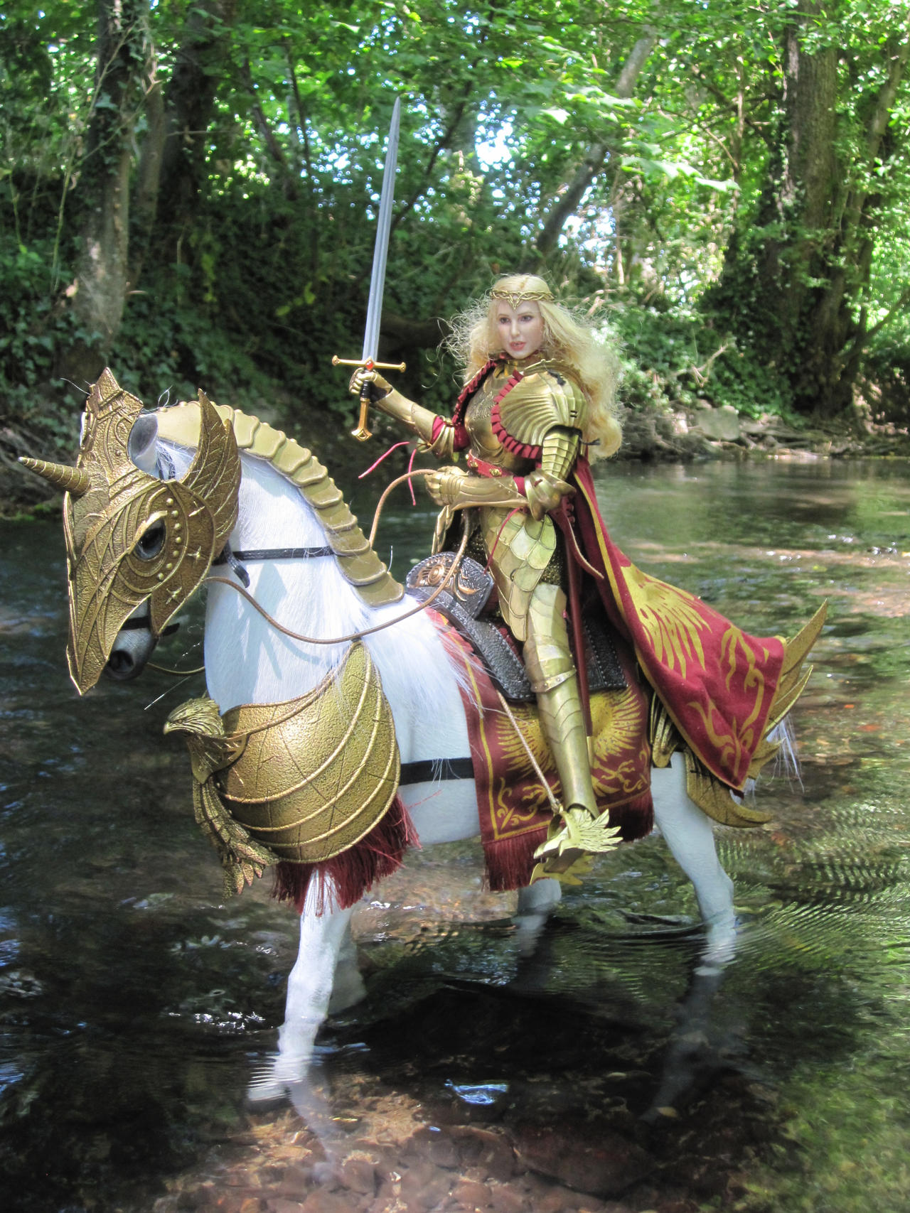

die Neue von PopToys, meine akutelle Herzensdame :1008 das besondere liegt darin das ihre Rüstung bis auf die Handschuhe tatsächlich aus Messing sind, und sich daher wunderbar ergänzen lassen, so geschehen hier mit dem Hals und einem kleinen Kettenrock (ehemals Schmucktasche )
ein seltsames Pferd, Kopfpanzer aus Messing, Mähne aus Plastik, Brustpanzer Plastik, Rücken aus Messing, warum ? keine Ahnung aber ich brauchte ein Pferd für die Dame, da wird es wohl noch die eine oder andere Veränderung geben

Die Messing Dame besitze ich auch, die ist großartig, wie fast alles von poptoys.

Der Rücken des Pferdes ist aus Messing? Verstehe ich jetzt nicht so ganz?

Kam eigentlich die Goldgravur im Messing bei der Kopfpanzerung des Pferdes nach dem an formen an den Kopf rein oder davor im glatten Zustand ?

Junito - also , ich habe Blödsinn geschrieben. Der Kruppenpanzer ist aus Messing, der Nackenpanzer ist aus Plastik, genauso wie der Panzer für Schulter und Vorderseite, verstehe ich nicht aber ist wohl eine Kostenfrage.

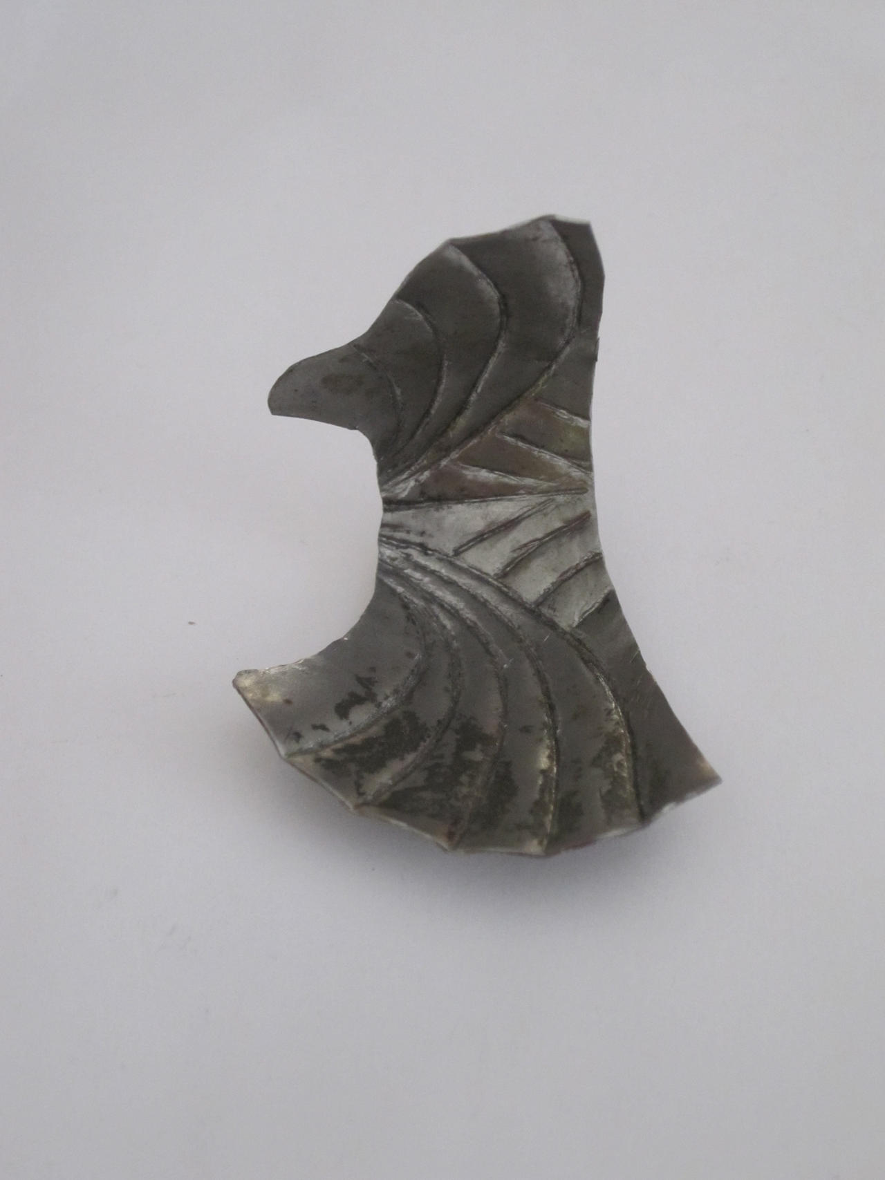

Nerseus - Zuerst forme ich das Blechteil in seiner engültigen Form, dann werden die Linien geschlagen, das verändert nochmal leicht die Form aber das kann man korrigieren. Interessant wird es wenn ich z.B. im Helm Linien haben möchte, da habe ich fast keine Platz zum Schlagen.
Und die Vorgehensweise für das Linien schlagen ist wie folgt : von innen anzeichnen mit feinem Marker, dann mit sehr feinem Hartmetallfräser und Dremel Linien vorsichtig anreisen, damit später der Graviermeisel besser Grip hat und nicht abrutscht, dann Linien schlagen, dann von aussen zur Akzentuierung der Linie mit Meisel mit Gegenform Linie nacharbeiten. Viel Arbeit aber ich habe meinen Spass daran
Hier eine Schulter von Aussen
von Innen
