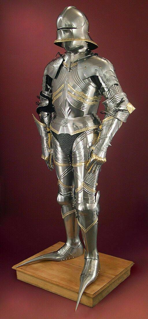

Was ist gothisch ? das hier aus dem Netz z. B.:

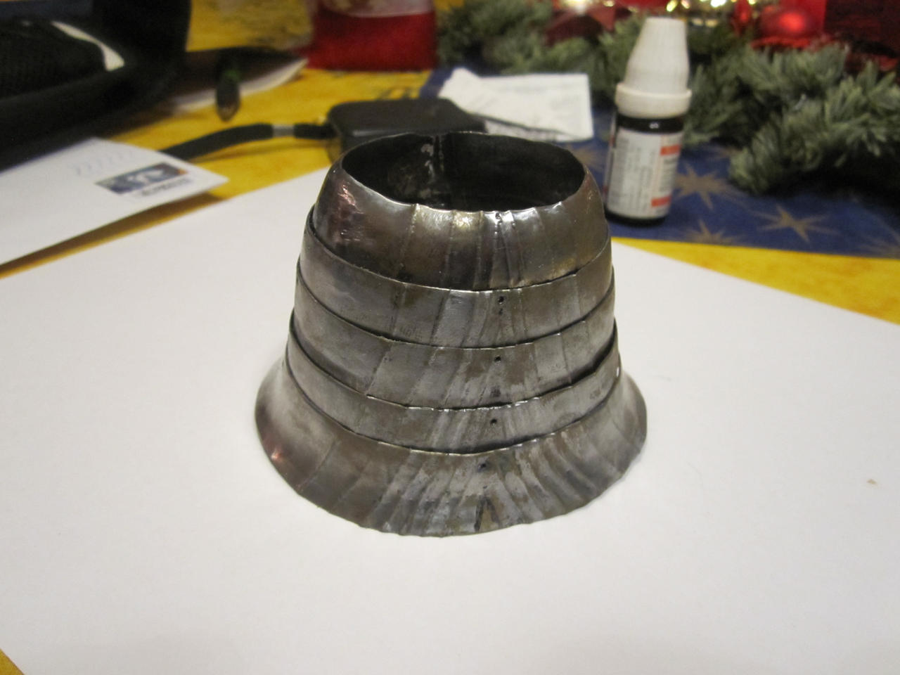

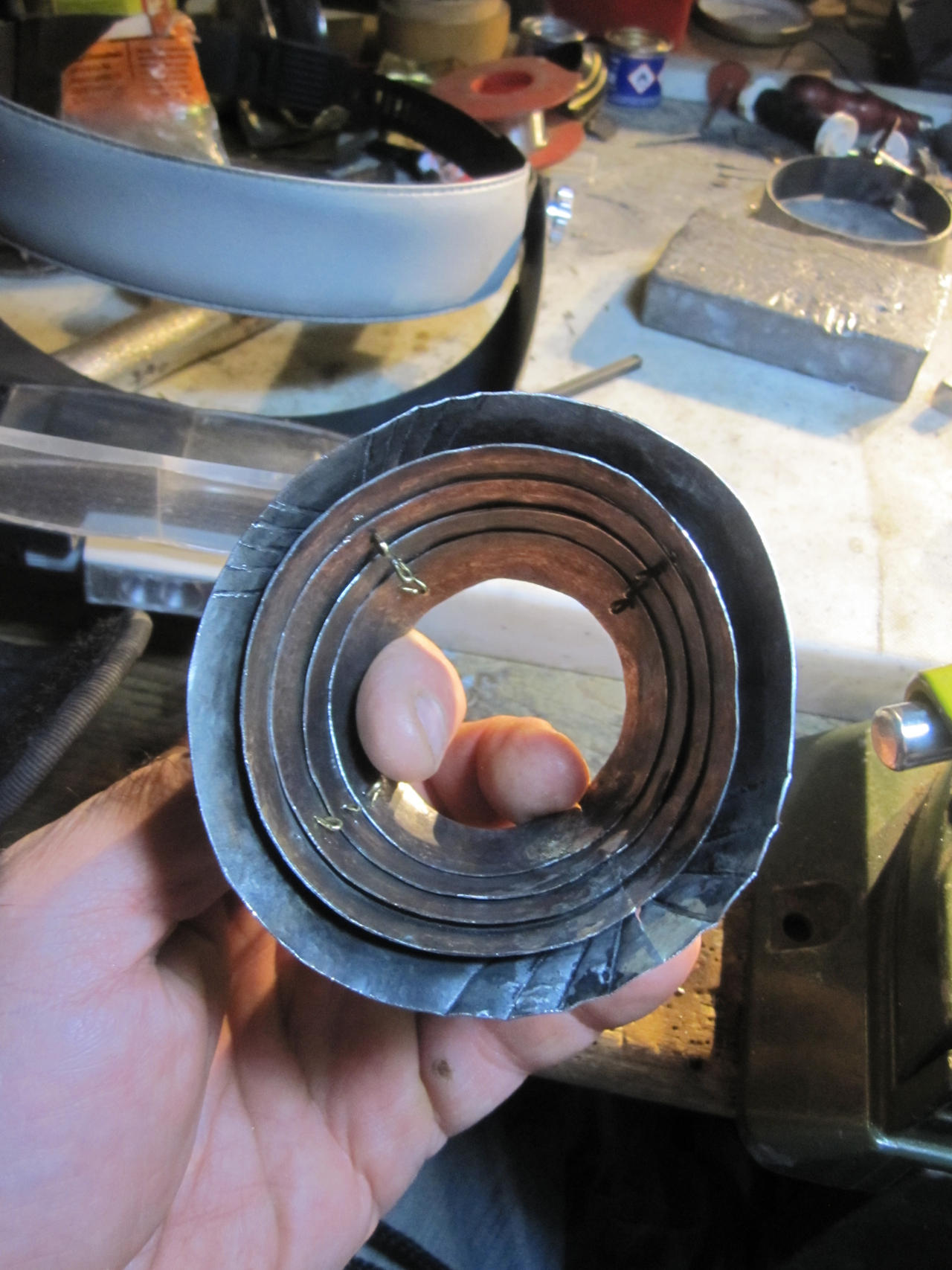

Zunächst der Tonnenrock blank
von innen
getrieben

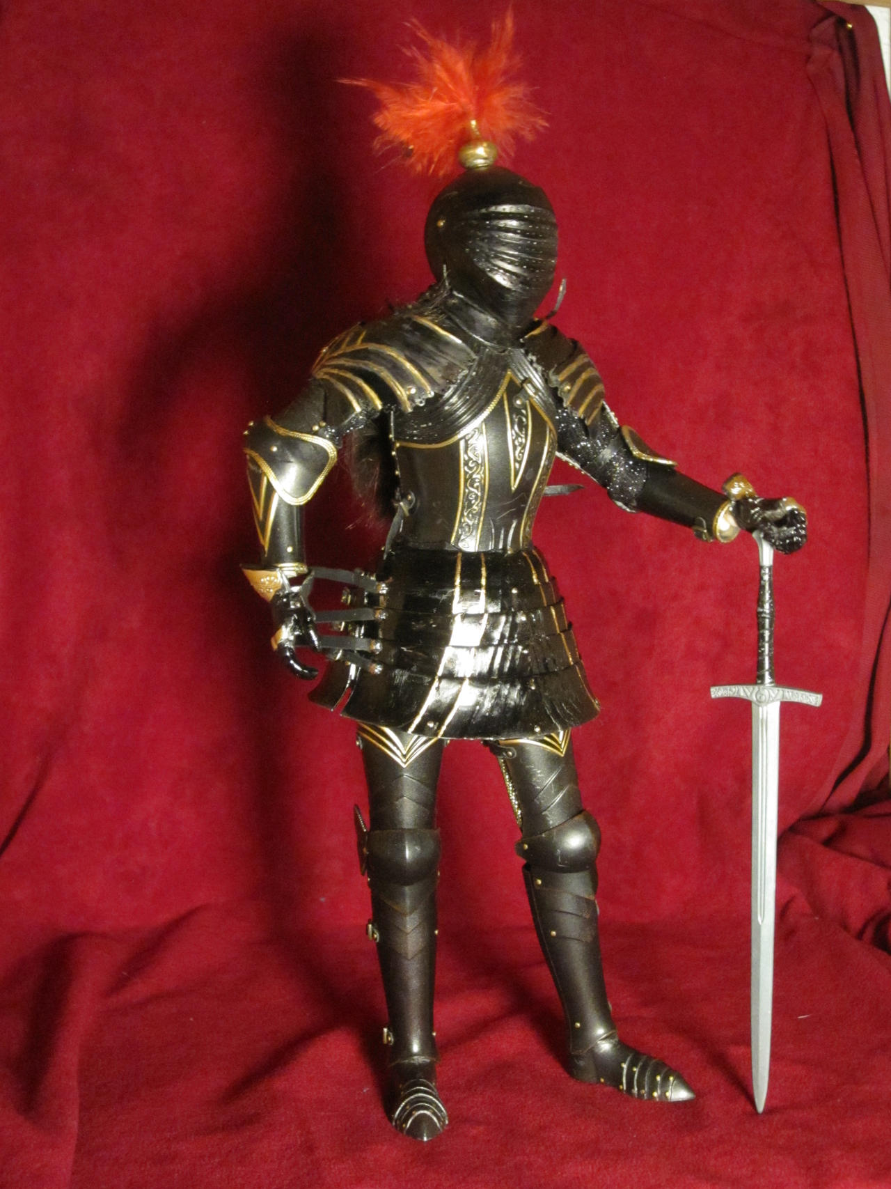

das Originalmodel zum Gestalten

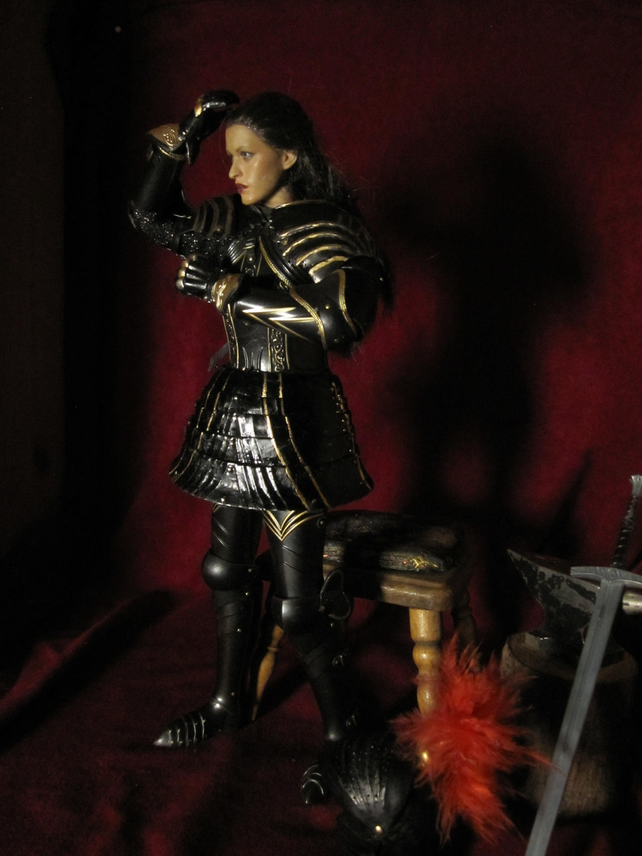

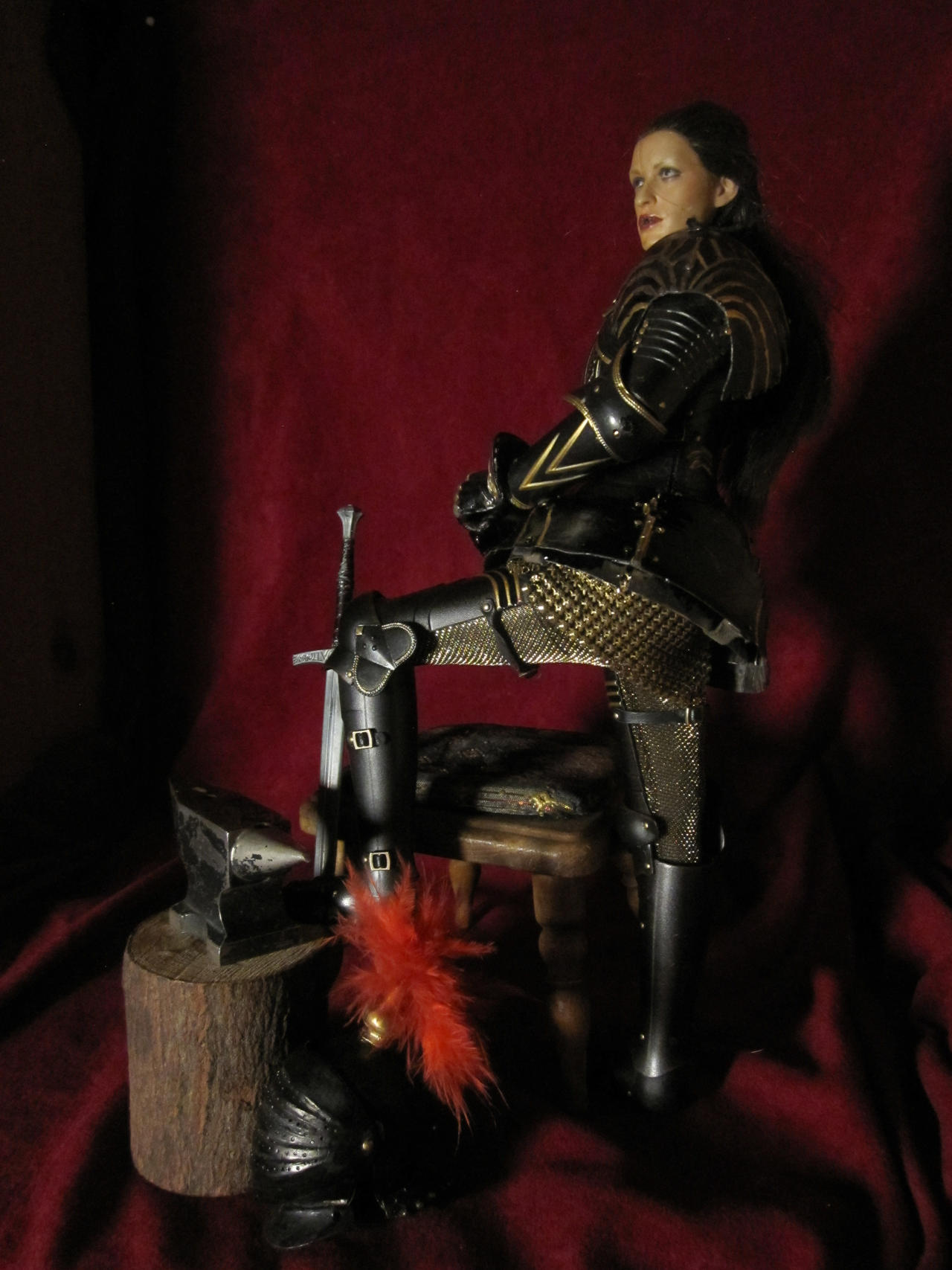

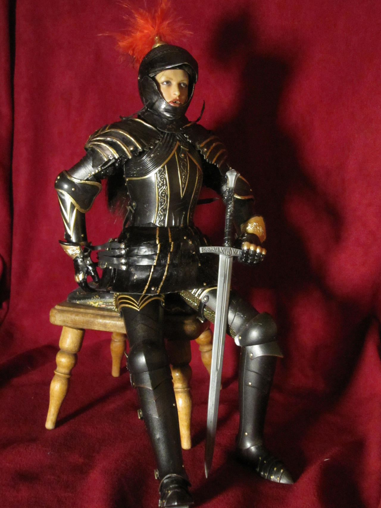

und dann fertig am Mädel
noch ein paar Funktionstests
Kurzer Abriss wie sowas gehen kann :
Erstellen einer konischen BlechForm
Zerschneiden in Streifen mit Flex
Austreiben des oberen und unteren Streifens
Fixieren der Streifen durch Verbinden mittels kleiner Nieten.
anzeichnen der Treiblinien von aussen
Streifen einzeln anzeichnen, diesmal von innen
vorzeichnen mit kleinem Hartmetallfräser der Linien
Austreiben der Linien
Streifen mit Lederriemen verbinden , von oben anfangen
unsichtbar nieten( Unterschied zur Gleitniete, diese sieht man immer )
Aufschneiden der Streifen senkrecht
Einbau der Scharniere , bei mir Klavierband in kleine passende Stücke geschnitten
nochmal aufschneiden der Streifen senkrecht
Einbau der der Lederriemen und Schnallen
anpassen des obersten Streifens an die vorhandene Rüstung ( und beten das es passt !!)
lackieren ( mein bescheidenstes Werk :1025 )
und dann war es das auch schon, nach etwa 40-50 Stunden Arbeit.

Danke an alle, ich war wieder nur viel zu ungeduldig am Schluss mit dem lackieren, das ist sicher der schwächste Teil der Arbeit.
Für mich immer wieder das wichtigste ist es , ein Bild im Kopf zu haben und dieses zu ´pflegen ´ , der Rest realisiert sich dann irgendwie ( und irgendwann :lol: )
