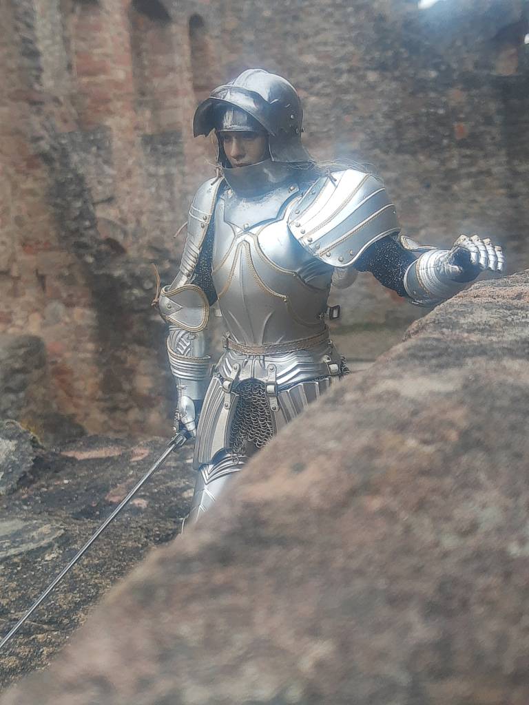

Genug geschimpft, hier die Bilder, auf Basis einer PopToys Ritterin mit hübschem Antlitz.

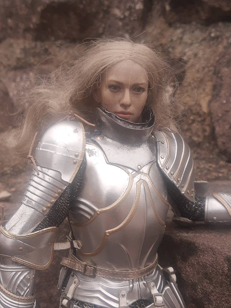

Die Nieten um den Helm sichern innen das Helmfutter, Z. B.Schafwolle oder Pferdehaar in Leinengepackt und stepartig vernäht , verhindert das Verrutschen des Futterinnenmaterials

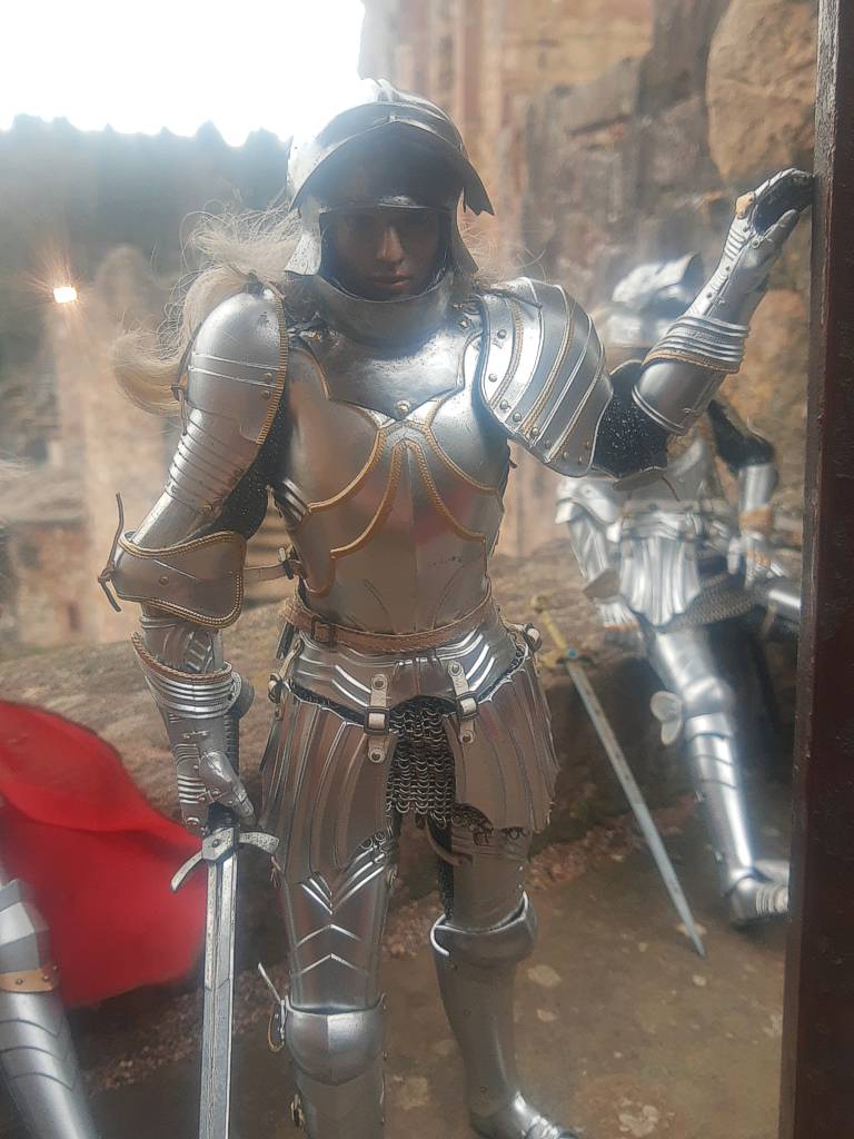

Hier ist der sogenannte ´Bart´nach oben geschlossen, der Träger ist besser geschützt , bekommt aber schlechter Luft und kann z.B. nichts trinken
Der ´Bart ´ ist nach unten geöffnet, schlechterer Schutz bessere Luftzufuhr etc
das ´halbe ´ Visier, die Oberkante Visier und die Unterkante des Helmausschnitts bilden den Sehschlitz.
Der ´Bart ´, nein nicht der Damenbart, hier ohne Helm, wird oft durch Bolzen o.ä. auf dem Brustpanzer befestigt, bleibt aber immer abnehmbar, meiner hier ist durch drei kleine Stehbolzen (Nägelchen 1mm Messing eingelötet) gesichert

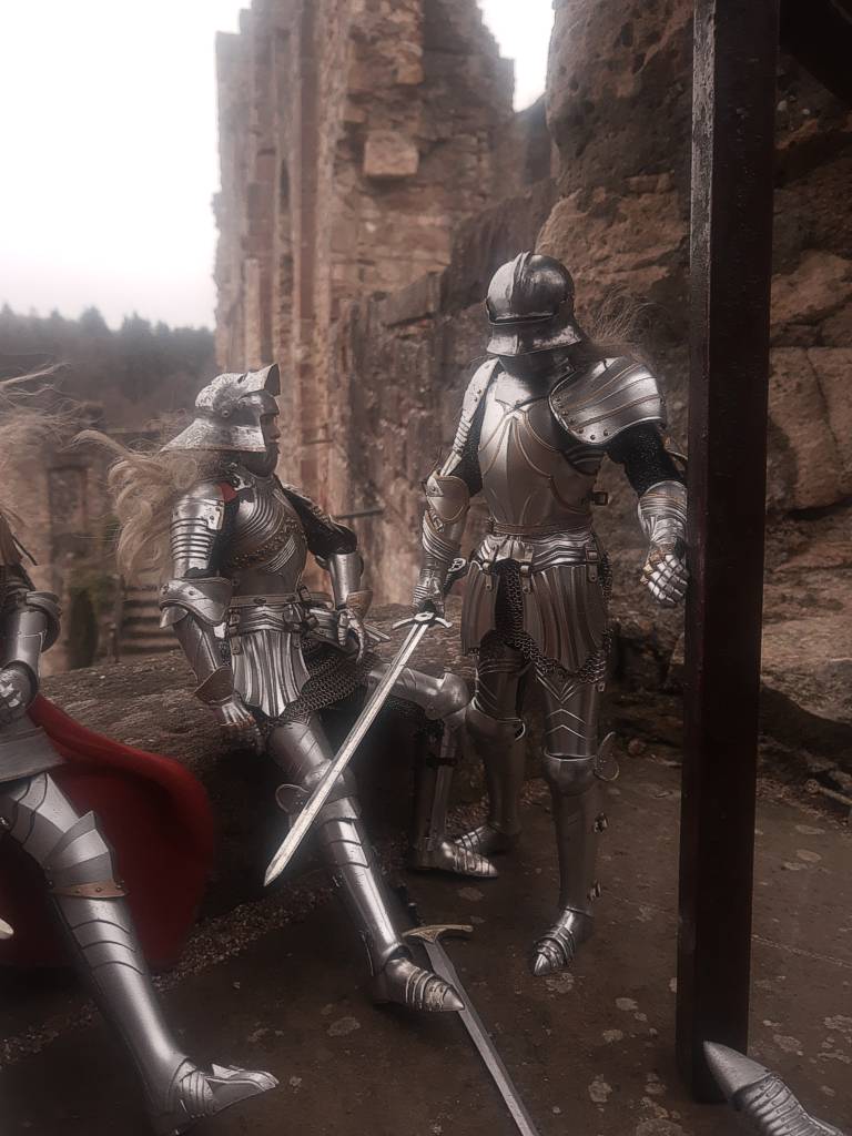

Ein Gesamtbild
