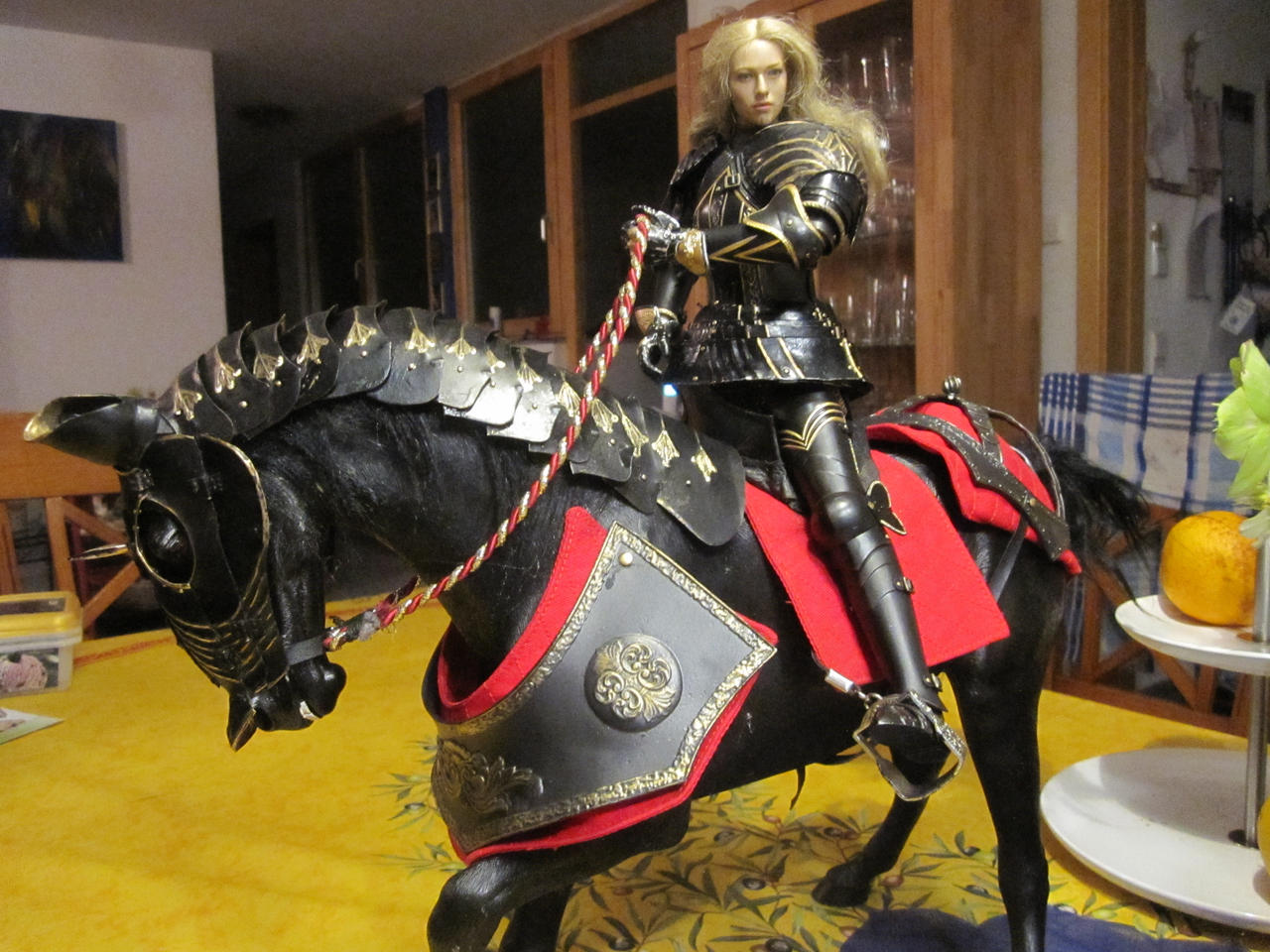

Ich möchte den Thread mal weiterführen.
Ich will langfristig eine gothische Pferderüstung bauen (etwa um1480 ). Vorbilder stehen in der Wallace Collection in London oder den Royal Armories in Leeds und andere mehr.
Das erste Bild hier im Thread zeigt mal die Rosstirn, jetzt kommt der Schutz des Nackens, Crinet oder Kanz genannt.
Beide Teile sind aus Messingblech 0.5.mm stark, getrieben, ziseliert, dann brüniert und anschließend lackiert.
Die Beweglichkeit erhält man durch zwei Lederriemen an denen alle Teile befestigt sind, nicht durch Nieten.
Idiotisch viel Arbeit aber was hilft´s, ran an den Speck.
Eigentlich wollte ich die Ritterin des ersten Bildes auf´s Pferd. Aber je länger ich dran arbeite desto schöner gefällt mir meine Neue mit kurzem Röckchen drauf, den sie kann mit Rock auch reiten.
die Rosstirn
der Kanz
am ´lebenden ´ Objekt
alles zusammen

Kinnlade runter klapp :1003
Sowas bräuchte ich auch noch, nur ich wage mich nicht an Metall heran. Ziselieren müßte doch das Gegenteil von Leder punzieren sein, ich frage mich, ob mein Handgelenk da mitmachen würde. :3004
