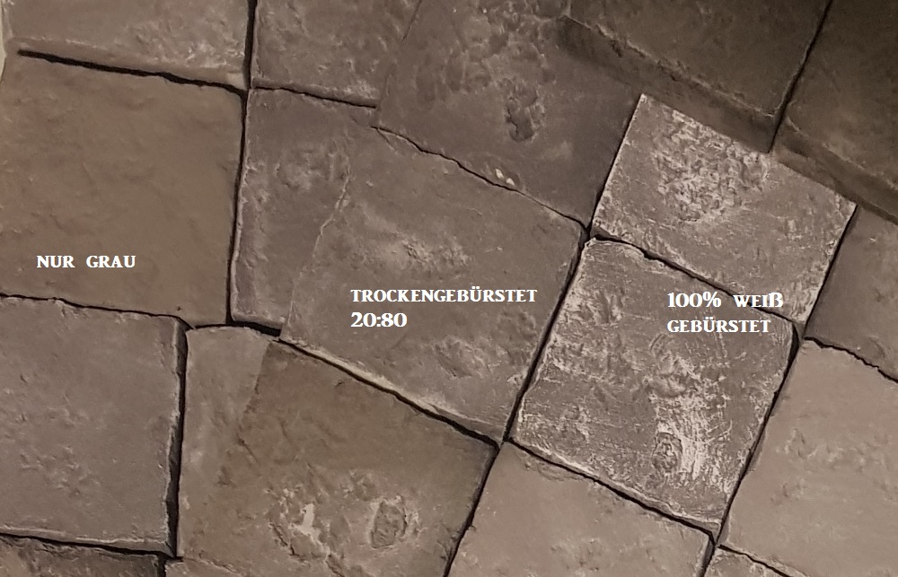

Als letzte Schritte dann das Grau 20:80 (Schwarz:Weiß) mischen und mit einem gröberen Borstenpinsel trockenbürsten um die oberfläche noch weiter aufzuhellen und die Steinfarbe perfekt werden zu lassen. Nach diesem durchgang kann man sogar mit 100% weiß noch mal leicht TRockenbürsten. Das heißt der Pinsel ist wirklich nur minimal in Farbe getaucht, das meiste der Farbe ist auf einem Stück Küchenpapier abgewischt und man holt noch mal Details raus.

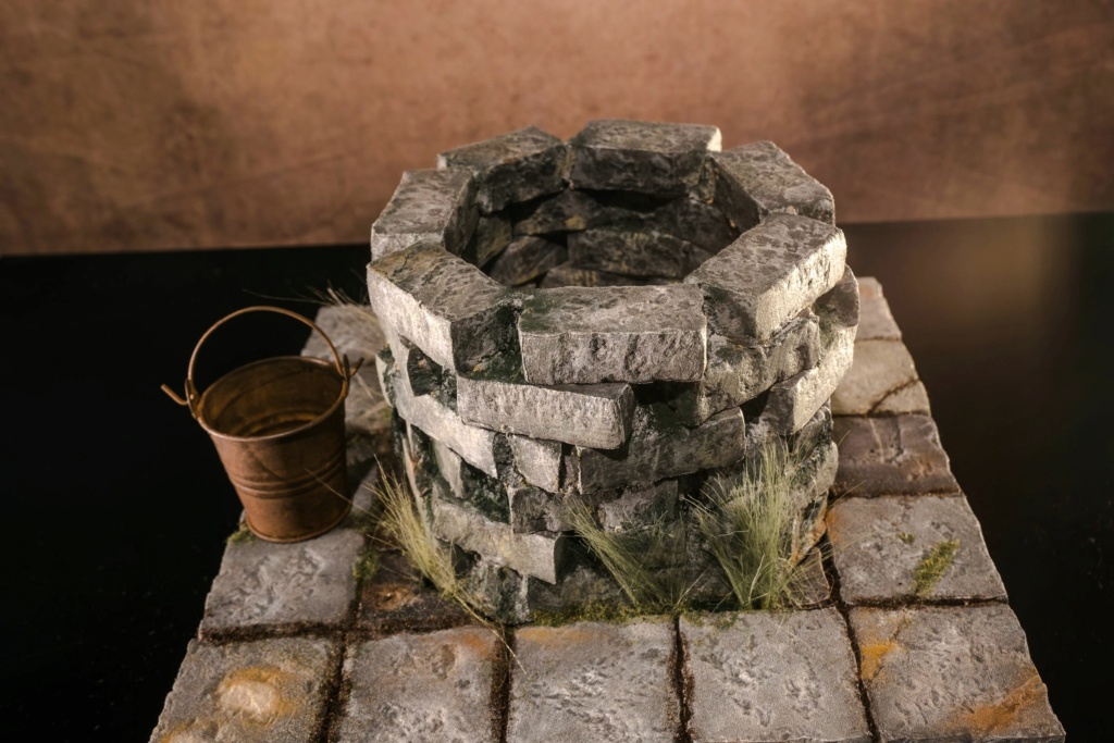

Verfugen kann man, muss man aber nicht. Bei meinem Brunnenprojekt hab ich Leim + Wasser gemischt, in die Fugen laufen lassen und Sand oder gesiebte Erde rein. Auch etwas Kunstgras kann man immer dazwischen rauskommen lassen. Eben ja nach Verwitterungsgrad des Projekts :1007
Hier noch mal Bilder vom Brunnen. Die Steine für den Brunnen wurden auch so gemacht, nur eben eine andere Form:
Man kann so Bodenplatten sicherlich direkt in Styrodur ritzen mit einem Lötkolben. Aber irgendwie macht dieses Lego-Maurer-Spiel auch Spaß! :1030
