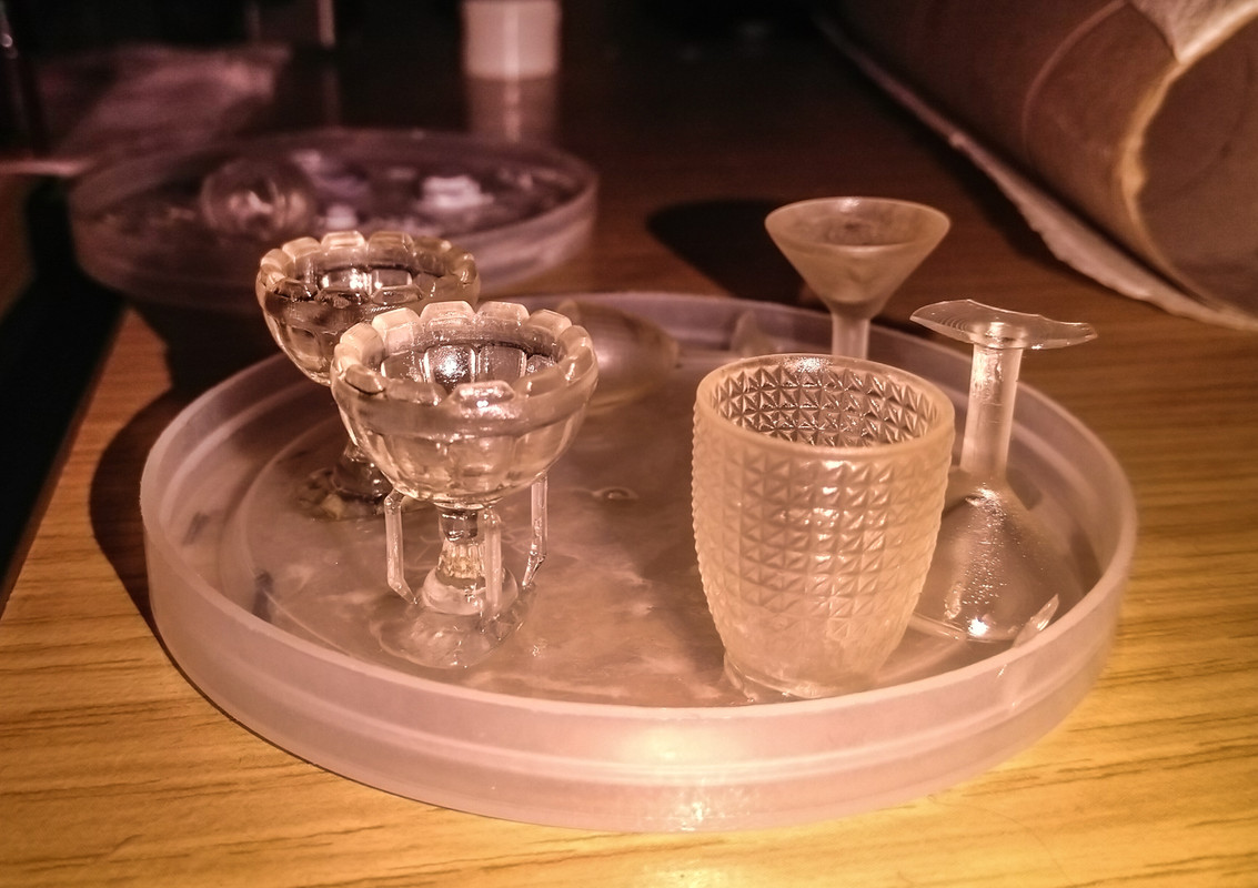

Ich hatte mir mal testweise ein 500g Fläschchen transparentes Harz gekauft. Das Problem ist halt, durch das Ethanolbad wird das glitschige Harz dass den Glanz verleiht abgewaschen und es wird matt. Also hab ich das Harz mal drangelassen und aushärten lassen. Unter der UV Lampe wird das aber gelbstichtig. Also an der Sonne aushärten lassen, ist leider auch eine Art große UV Lampe und auch etwas gelbstichtig. Die Gläser habe ich direkt auf der Platte gedruckt, das gibt dann oft Beschädigungen am Boden des Modells. Muss es nochmal mit unaufdringlichen Stützen probieren. Es gibt auf jeden Fall aber Internetmenschen, die kriegen das besser hin. Transparent mit Farbe sollte dann besser gehen, da sieht man wohl keinen Gelbstich. Ich hab noch gelbe uns Rote Farbe für Gießharz, vielleicht funktioniert das ja auch.
Meine 1/6Shotgläser sind ganz gut geworden aber ich glaube die hat der Wind von der Fensterbank geweht.
Ansonsten sind die hier einigermaßen was geworden

Gelbsichig wäre ja gar nicht so schlimm. Ist halt dann schon ein altes Glas. Sehr coole Sache ist es zumindest schon mal.
Re: 3D Werkstatt - Klassische Schachsets
Gelbstichig wäre echt nicht schlimm. Mir käme es sogar gelegen. :1020
Ich finde die Ergebnisse schon recht überzeugend, besonders das Kristallglas rechts ist ein Kracher!

Das Glas sieht echt toll aus. :1003 :1029
Wenn man nen Cocktail oder so rein füllt, müßte das mit dem Gelbstich nicht so auffallen.
Das Kristallglas war eigentlich als 1:1 Kaktusvase gedacht, aber ich fand die Form passend für Kristallglas.
Det.Flack hat geschrieben: ↑So 7. Feb 2021, 15:33 Das Glas sieht echt toll aus. :1003 :1029
Ja oder in entsprechendem Licht merkt man es sicher auch nicht.

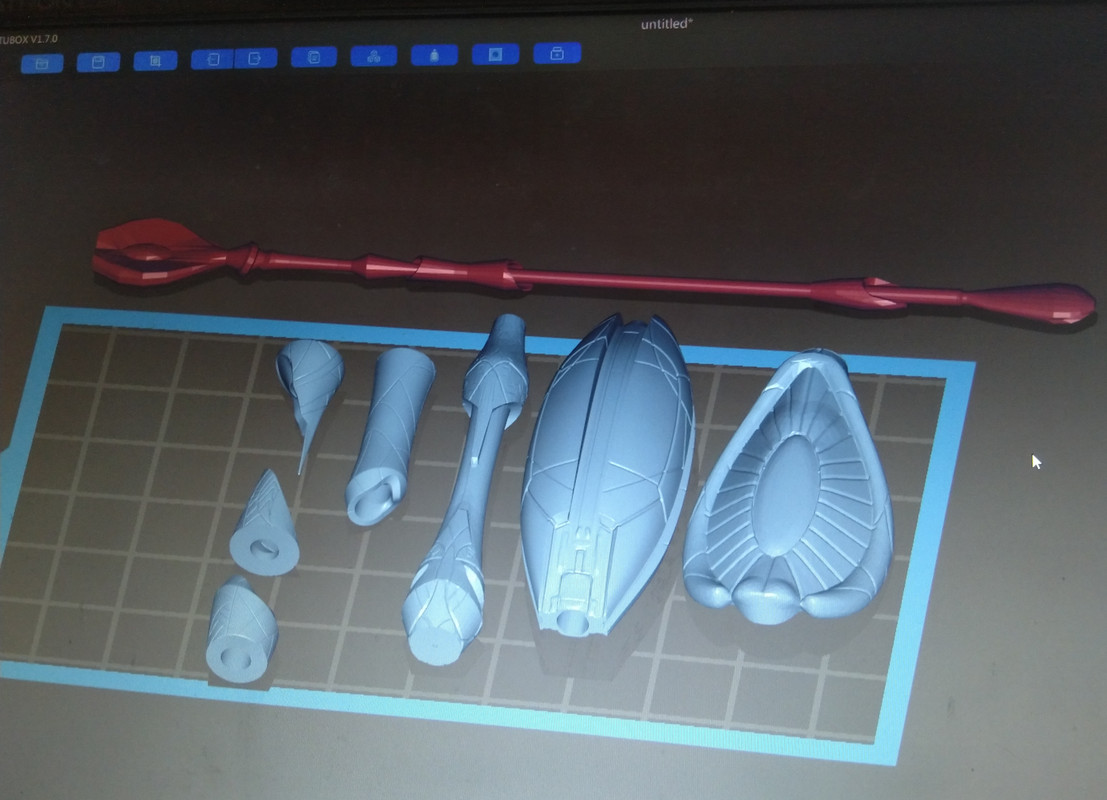

Hab zwei Stäbe gefunden, der rote hinten ist aber schlecht detailliert. Der andere kommt in Einzelteilen ist aber sehr detailliert. Der wurde entworfen um ihn 1:1 mit einem Besenstiel zu kombinieren. Da findet sich sicher was in 1/6. Hab ihn mal auf 1/6 Maße skaliert. Ein Kästchen ist ein Zentimeter. Sagste Bescheid falls du Interesse dran hast. Bild
Hier der Link:
https://www.thingiverse.com/thing:3808009

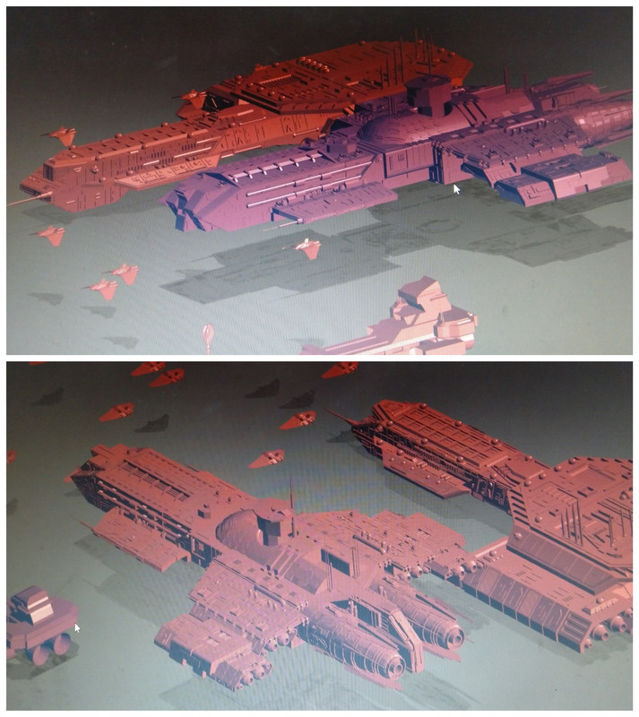

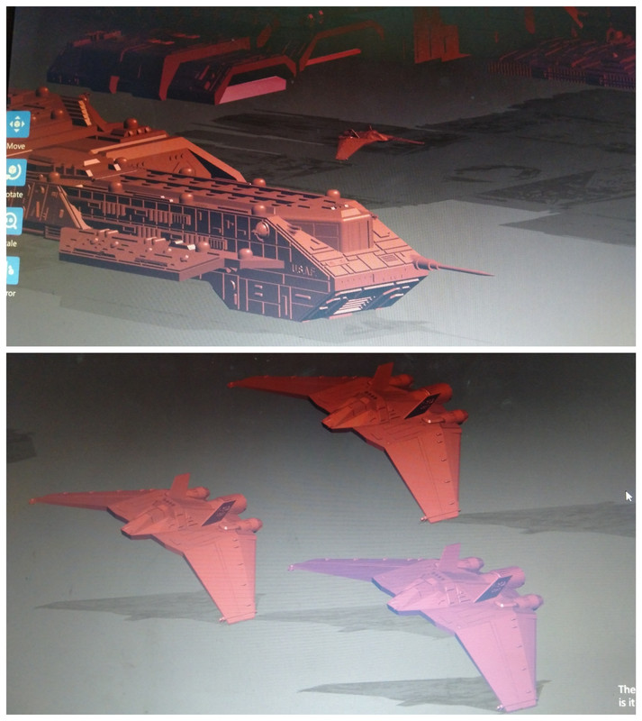

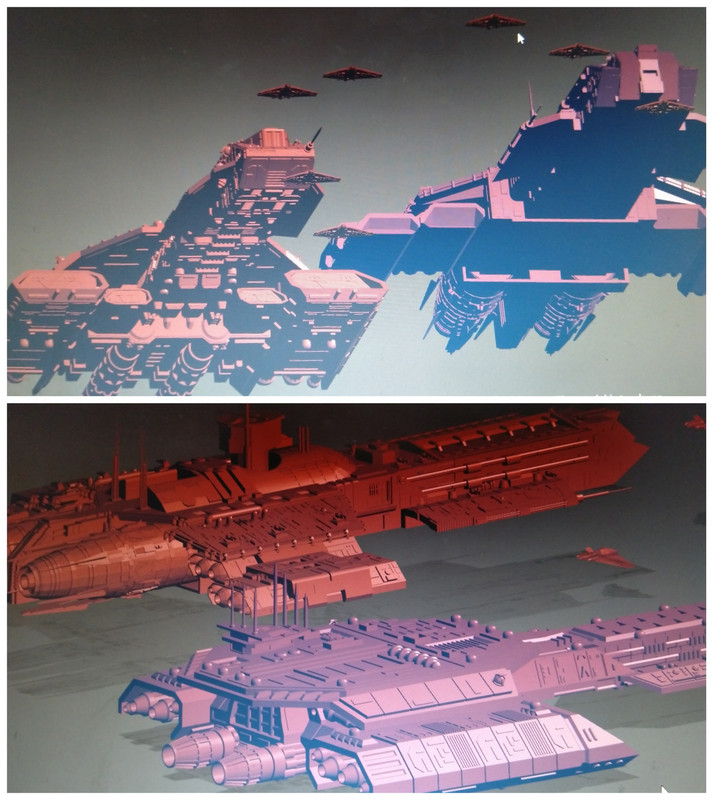

Ansonsten gibt es echt detaillierte Raumschiffmodelle, vielleicht druck ich sowas mal für ein 1/6 Wohnzimmer
Atlantis hammer auch da.

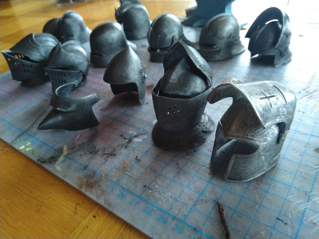

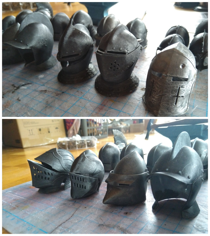

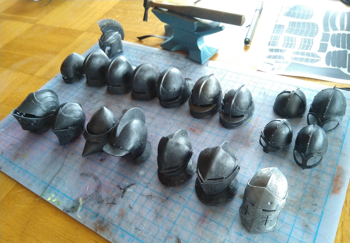

Und ich wurde nach Helmen gefragt, bis auf die Morions (sind in Peru/Dieburg) sind das alle die ich bisher mal gedruckt habe im Überblick.

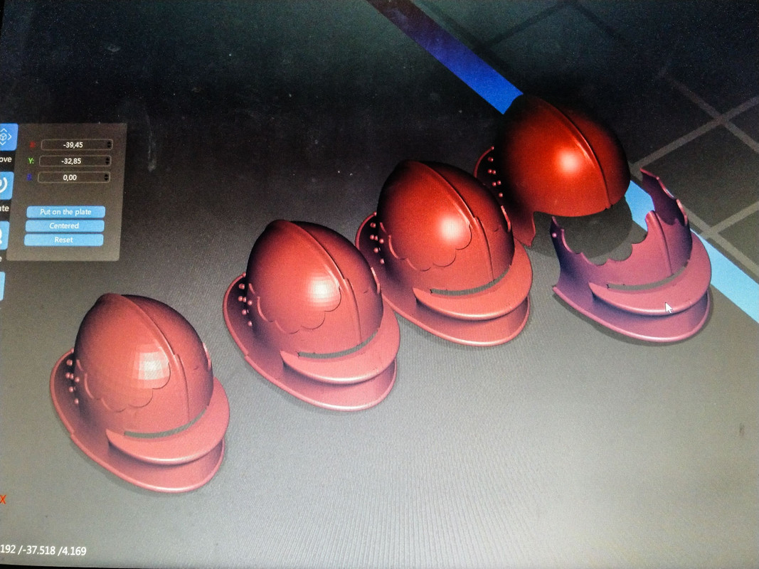

Ich hab ja das Problem mit den Kästchen bei manchen Modellen gelöst. Links der Originalhelm, dann immer mehr geglättet in Blender (subsurface Division) und man kann da auch Teile abtrennen wie das Visier:

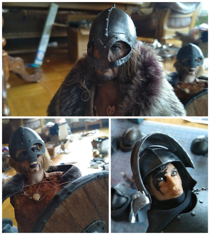

Paar Tests am Menschen

Ovy hat geschrieben: ↑Mo 8. Feb 2021, 11:51 Und ich wurde nach Helmen gefragt, bis auf die Morions (sind in Peru/Dieburg) sind das alle die ich bisher mal gedruckt habe im Überblick.
Aus der Sammlung "Sätze oder Überschriften, die man nie gedacht hätte zu lesen" :mrgreen: Peru/Dieburg klingt schon sehr exotisch. Im Dieburger Dschungel ist es nicht ohne, man sollte sich nie ohne Figur in die Wildnis wagen. Morions kann ich nur empfehlen. Tragt mehr Morions, Loide!
Ovy hat geschrieben: ↑Mo 8. Feb 2021, 11:51 Ich hab ja das Problem mit den Kästchen bei manchen Modellen gelöst. Links der Originalhelm, dann immer mehr geglättet in Blender (subsurface Division) und man kann da auch Teile abtrennen wie das Visier:
Jau, das schaut doch super aus, schön geglättet. Das abnehmbare Visier ist natürlich extra cool.
Ovy hat geschrieben: ↑Mo 8. Feb 2021, 11:51 Hier die Schallersammlung
WO BLEIBT DER BORDINTEEGRIERTE HERZCHENSMILEY?
Ah hier ein Anfang: :2205
Der Amboss ist nice zum basteln
Ovy hat geschrieben: ↑Mo 8. Feb 2021, 11:51 Paar Tests am Menschen
Auch das noch, Tierversuche direkt übersprungen, aber die Menschen sind schon mal sehr animalisch.
